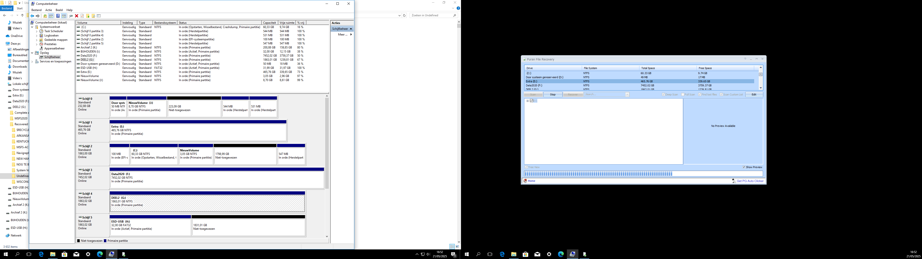

Kan je er eens eentje plaatsen zoals op 7 mei? (*) (blz 2, bovenaan)  - en ook iets duidelijker /groter dan het plaatje hierboven?
(*) dus ook met het venster dat je daar bovenaan ziet?
