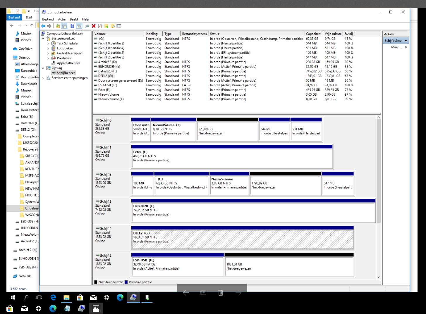

Dit laatste beeld is mogelijk weer anders dan het vorige. Ik ben namelijk volop bezig te recoveren, en daarvoor moet ik teruggevonden bestanden 'ergens' plaatsen waar inderdaad nog plaats is. Ik ben er ver mee klaar, heb onder andere een groot deel van mijn vroeger archief terug gevonden ook.
Nu ga ik al die teruggevonden bestanden wat ordenen, en da, denk ik daarna te streven naar alle schijven met slechts één partitie te maken.
Ik kan dan daarna nog wel eens een definitief beeld geven, als je wenst.
Wat me opvalt is: de aangegeven volumes verschillen hier duidelijk met  wat ik in de Verkenner zie, maar ik probeer rekening te houden vooral met wat ik in die Verkenner zie. Deze waarden in de partities komen me als onjuist voor....
Groeten

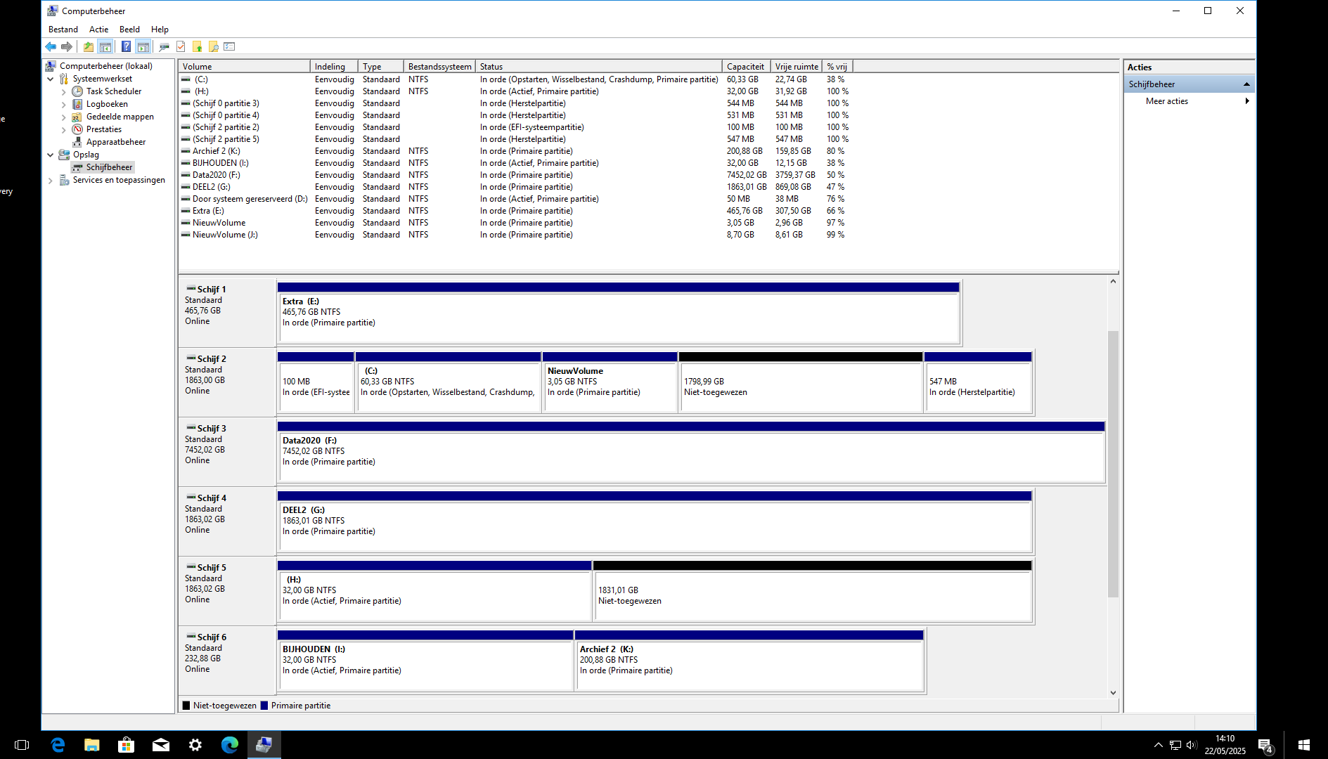

Kan je me hier ook nog eens een actueel plaatje van bezorgen ?
(en 'k houd in mijn achterhoofd dat je 'eraan aan het werken bent' :)
ok, een week of twee geleden stonden dingen me niet aan (teveel verschil van gegevens tussen beide plaatjes toen)
maar nu zit je volgens mij terug goed.
Er zijn nog kleine verschillen tussen beide plaatjes, maar allesbehalve  van de grootte van vorige keer.
Ik zie er dus geen problemen meer in.
Mooi trouwens dat je een groot deel van je archief nog terug kunnen krijgen hebt!
Wat het partitioneren van schijven betreft: daar kan je over discussiëren, over de voors en tegens,
kleine schijven zou ik in jouw geval niet partitioneren, grotere (1TB of meer) zou ik zelf wel partioneren,
maar zoals gezegd: er zijn voor- en tegenargumenten voor...
Wat ik - moest ik jouw systeem hebben - ook zou doen is de kleiner schijven gewoon uit het systeem halen en de inhoud gewoon op de grotere zetten.
