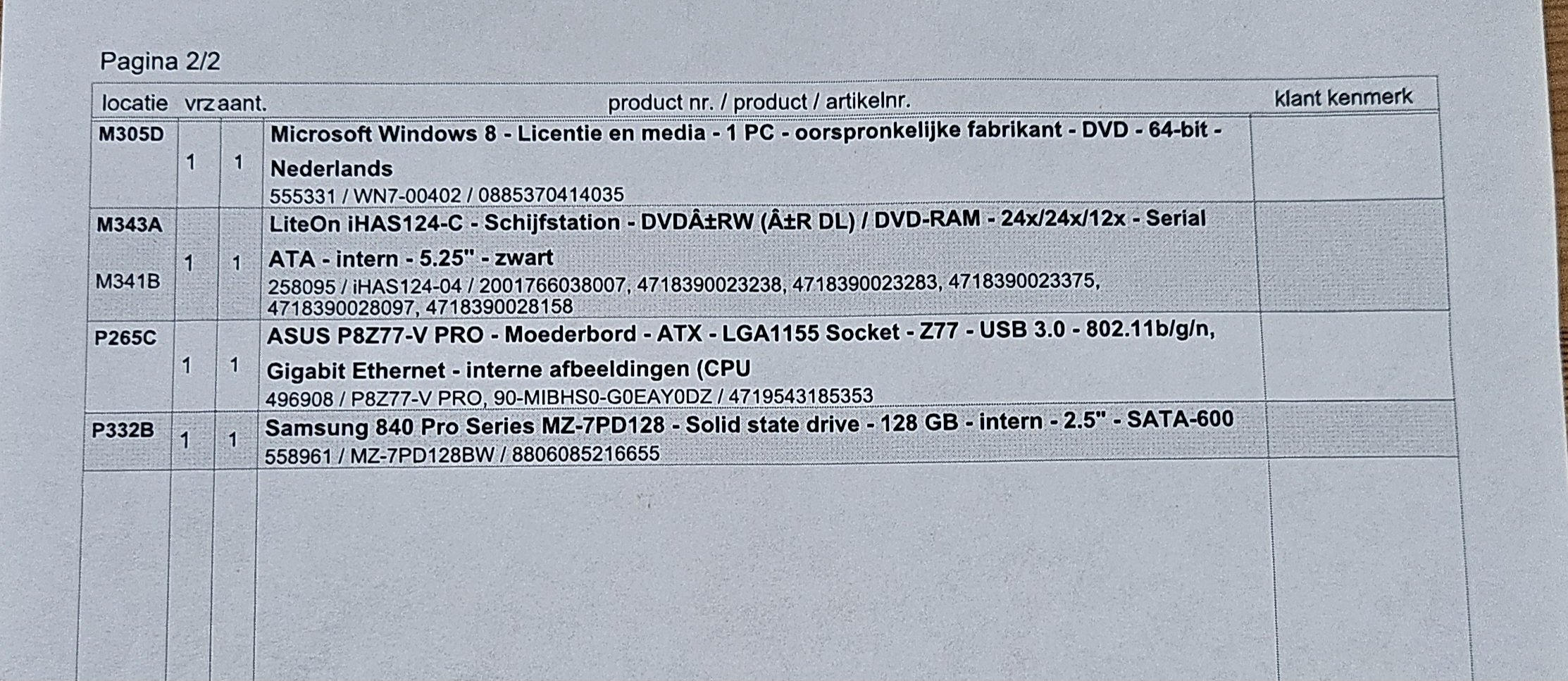

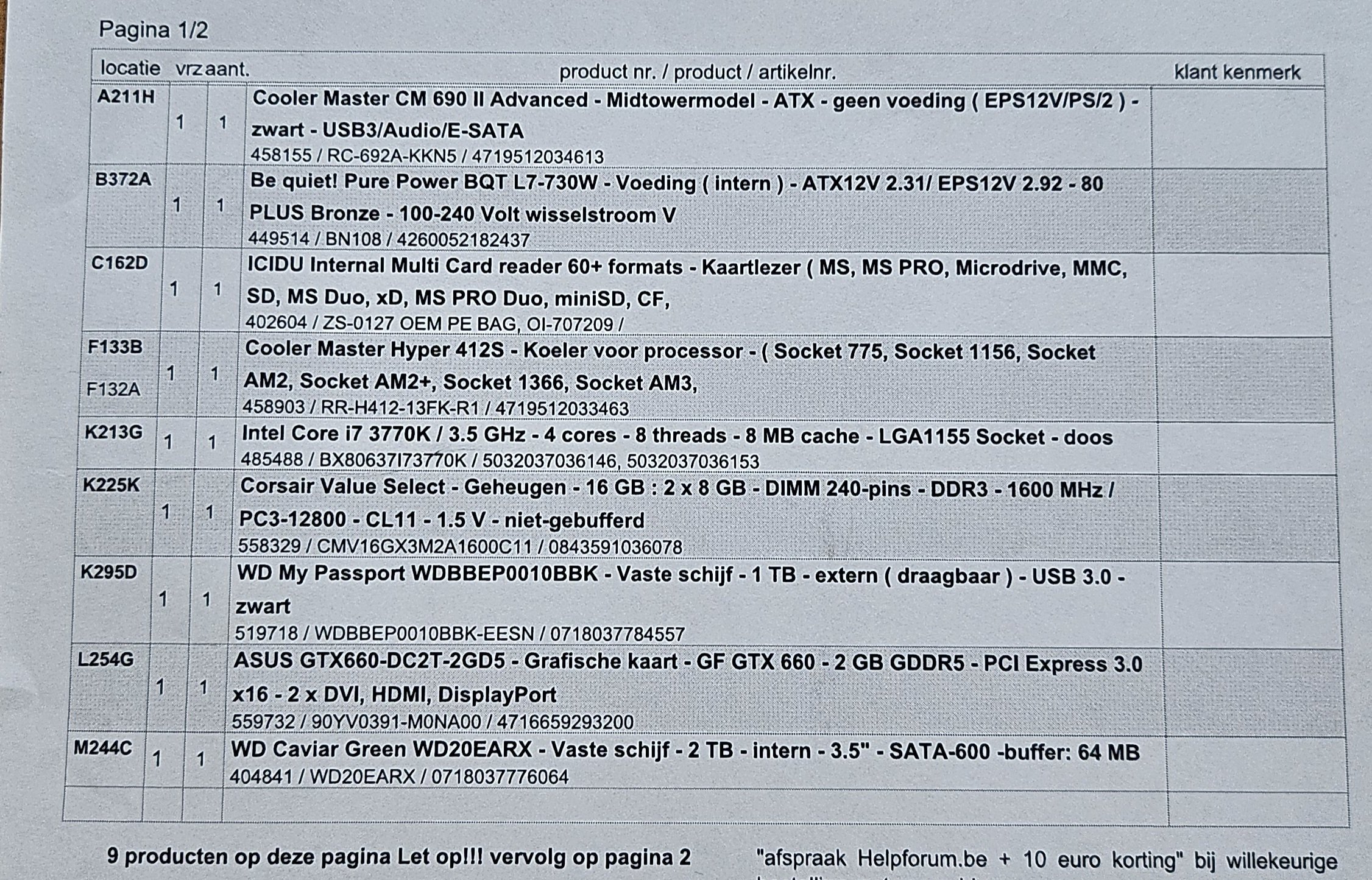

Hallo allemaal, het heeft even geduurd maar ik heb de details gevonden die in mijn huidige desktop pc zitten (zie bijlage). Ik wil inderdaad over naar een geschikte windows 11. Net als de computer ben ik ook ouder geworden dus een pc met windows 11 waarmee ik kan internetten en mailen is voldoende voor mij. Kan ik nog wat hardware die in de huidige pc zitten hergebruiken?

Het moederbord dat je nu hebt voldoet niet - het ondersteund enkel CPU's tot de 3de generatie.
Het belangrijkste deel van je computer is het moederbord en als je hierin een keuze hebt gemaakt, kan je verder opbouwen.
Heb je een moederbord gekozen past het dan in je huidige kast of anders om: kies er eentje dat in je kast past.
Van hieruit ga je moeten beslissen welke CPU je wenst en compatibel is met je moederbord.
Idem voor je geheugen.
Een licentie voor Windows 11 is ook nog aan te schaffen.
Je schijven kunnen alleszins verder gebruikt worden als ze geen slechte sectoren bevatten.
Je voeding en grafische kaart lijken mij op het eerste gezicht best nog bruikbaar.
