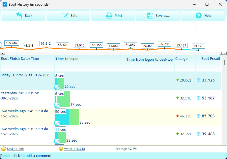

Een opstarttijd van ruim 74 seconden is al een stuk beter dan eentje van ruim 136 seconden. In feite is je opstarttijd gehalveerd. Maar, ik zei het al eerder, de opstarttijd is niet iedere dag hetzelfde. Hieronder de opstarttijden van mijn 12 jaar oude pc van de afgelopen twee weken:
683aeca8d4121-2025-05-31_13_25_19-Boot_H
Zoals je ziet zijn er behoorlijke verschillen in de opstarttijd. En vooral op dagen dat er updates voor Windows zijn geïnstalleerd, is de opstarttijd direct daarna een stuk langer. Ik gebruik die pc niet iedere dag. In de afgelopen 2 weken heb ik hem 4 keer aangezet.
Helemaal onderaan in dat venster zie je
a. de beste opstarttijd
b. de slechtste
c. de gemiddelde opstarttijd.

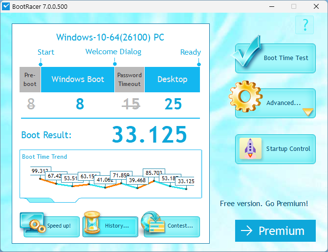

Vandaag zag de opstarttijd er zo uit:
683aee2d3a2ad-2025-05-31_13_26_25-BootRa
Naast de Preboot wordt ook de tijd die je neemt om je wachtwoord in te typen, niet meegeteld bij de opstarttijd.
Op deze pc zorgt vooral mijn wachtwoordmanager Sticky Password voor een flinke vertraging bij het opstarten. Dat is dan maar zo, want die wachtwoordmanager gebruik ik voortdurend om automatisch in te kunnen loggen op forums en andere websites.
