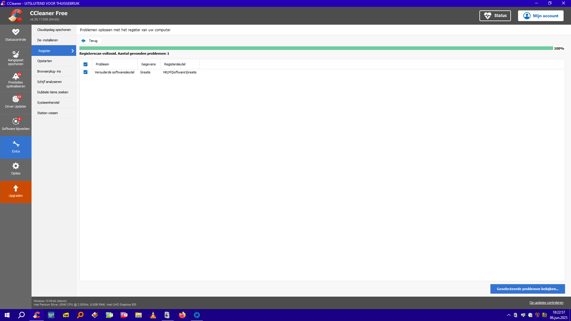

Voordat ik aan het begin van de avond mijn dagelijkse herstelpunt maak, loop ik meestal even langs de updates en de weggeefprogramma’s.
Bij Softopaz zag ik de BootRacer. Je moest een speciale Softopaz installer gebruiken, dus ik dacht: „Nog één keer dan. Die installer zullen ze wel op een speciale manier herkennen“.
Ik werd via Firefox gefeliciteerd met de geslaagde registratie.
Ik haalde drie vinkjes weg bij Windows Event Logs. Nee, loggen hoeft niet. Wilt u nu herstarten? Ja!
Ik zat op 47 seconden en werd „Kampioen“ genoemd.
Maar de registratie was weer weg!
Bij de CCleaner registerreiniging bleek de Greatis sleutel nog gewoon aanwezig.
Wat een vreemde zaak. Ik word gediscrimineerd! En niet zo'n beetje.
