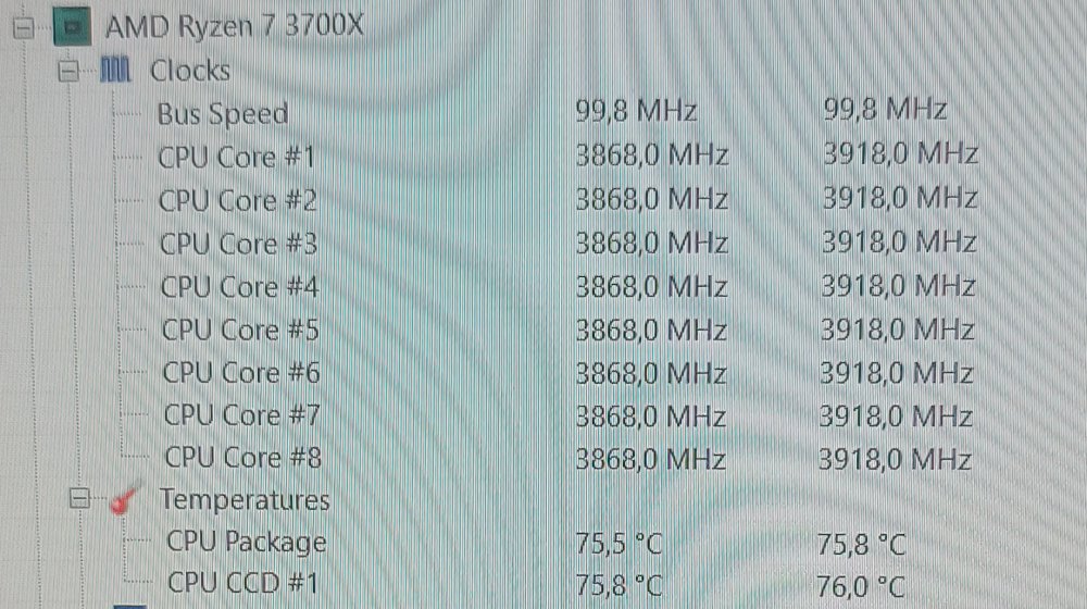

Die uitschieters wijst er volgens mij op dat de er naar en van de schijf geschreven en gelezen wordt tijdens de test.

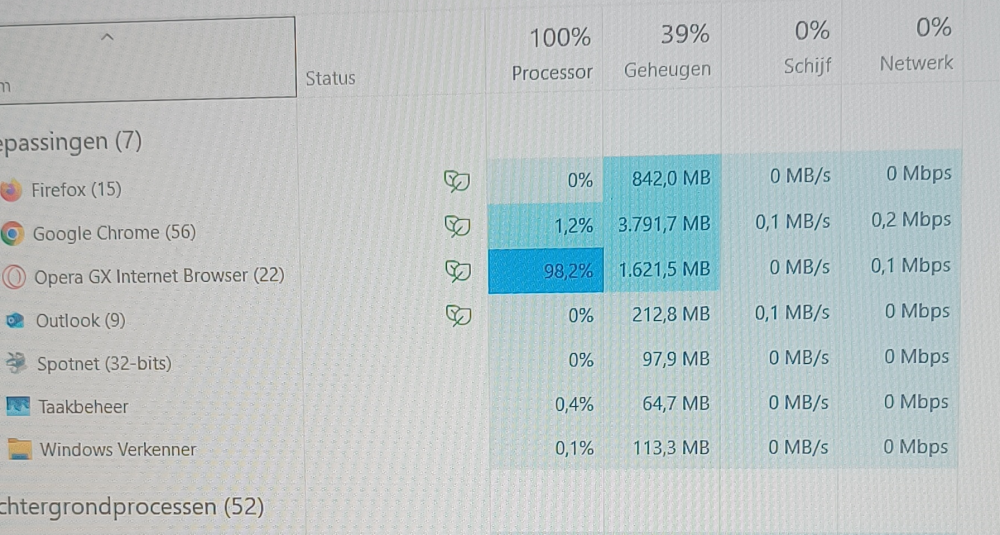

Dat de CPU 100% in gebruik is, is niet normaal.
@kweezie wabbit
Kan dit veroorzaakt worden door restanten van ander AV programma's die niet goed verwijderd zijn en er restanten achter zijn gebleven?
Misschien kan de TS bij taakbeheer eens kijken welke processen beslag leggen op zoveel CPU kracht.
