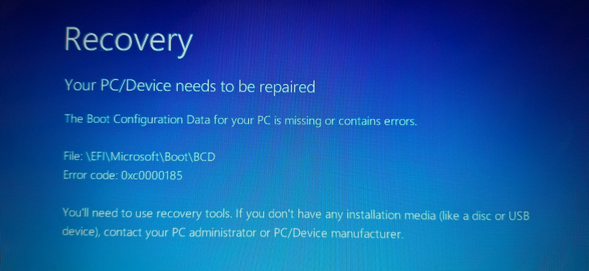

Crash laptop na update Windows 10
Na de recentste update van Windows 10 geraak ik niet meer in Windows.

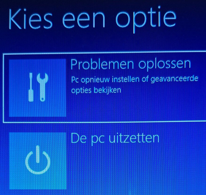

Na opstart krijg ik een blauw scherm met "Problemen oplossen / PC uitzetten"

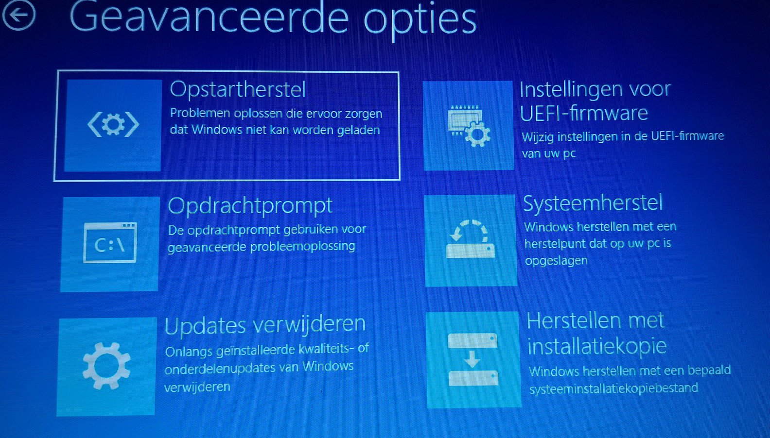

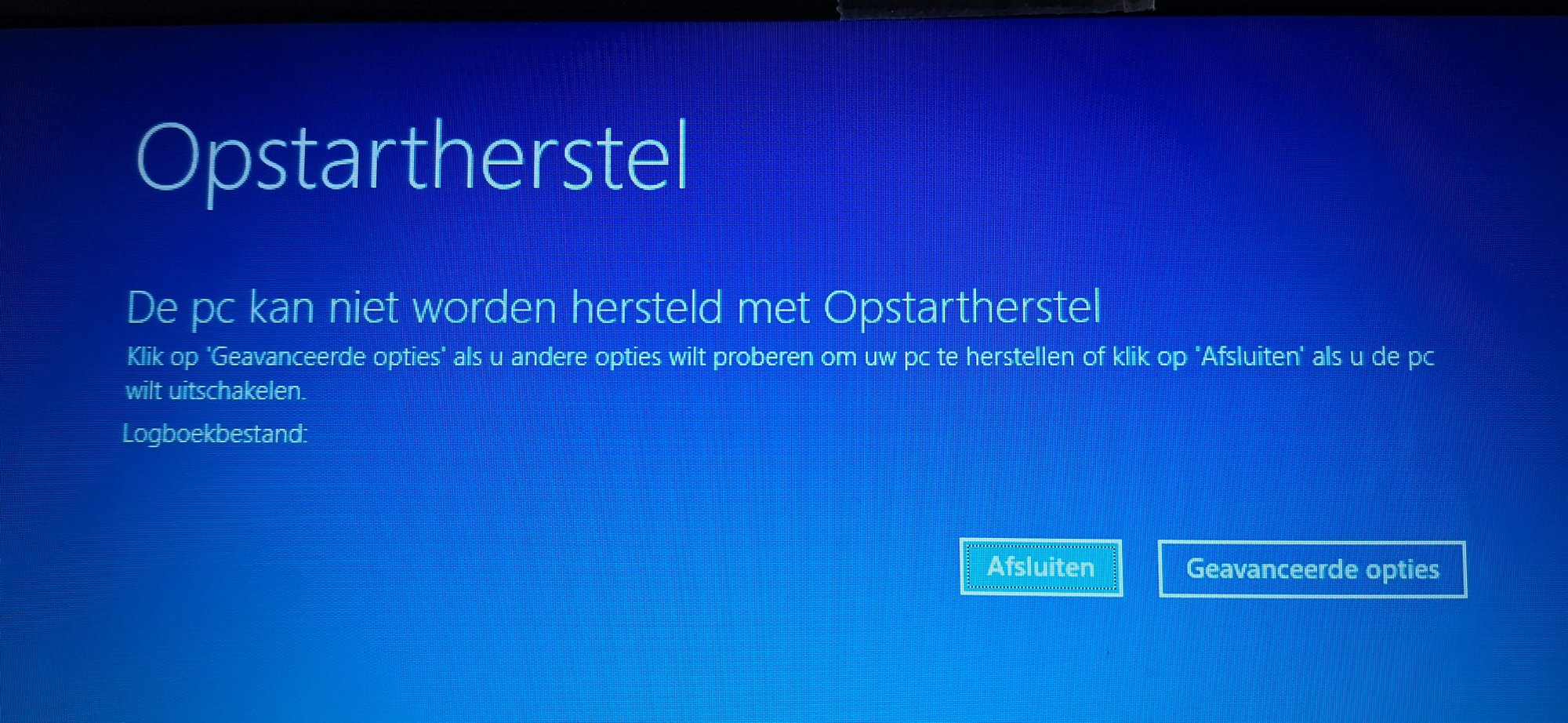

Opstart- of systeemherstel : geen resultaat
Updates verwijderen lukt niet
Enfin : niets werkt.

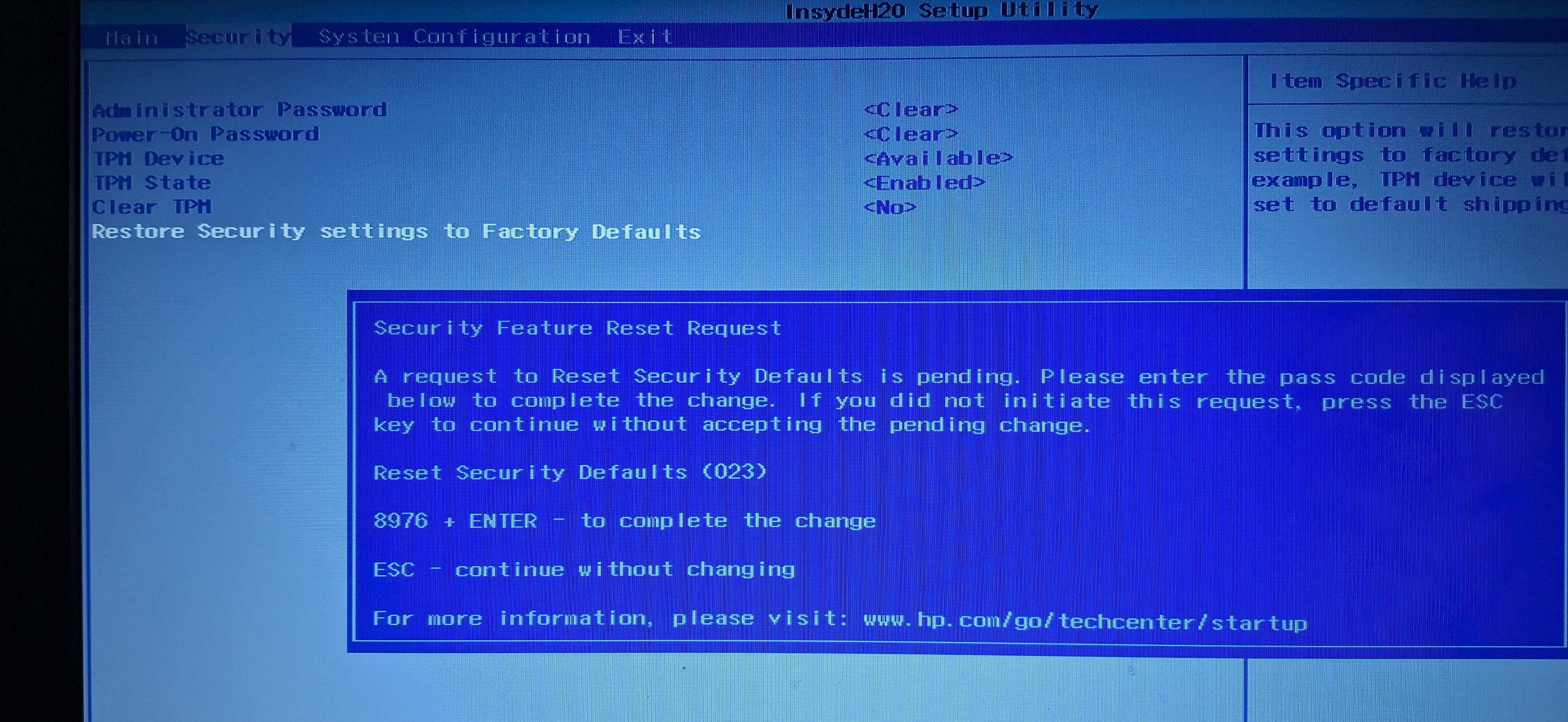

Er is een fout in het UEFI / BIOS van de PC. Er zal een update gedaan zijn die niet correct is doorgevoerd of niet is afgerond.
Probeer het BIOS te herstellen door na het starten van de PC de toets in te drukken voor 'Setup'. Meestal iets van de DEL toets of F1, F2, F10.
Zoek naar de standaardinstellingen en herstel deze. Werkt dat niet?

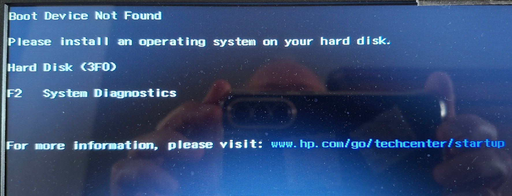

Hoi, dank voor je antwoord. Ik denk dat ik het eerste heb gedaan (zie foto), maar zonder resultaat, ik kom telkens terug bij BOOT DEVICE NOT FOUND. Ik zal dan proberen een USB-stick te laden met Windows 10.

2 uren geleden, falstring zei:
als dat laatste scherm voorstaat moet je dus de opdracht [typ] 8976 en geef enter uitvoeren
Hoi, bedankt. Ik heb dat gedaan, laptop terug opgestart en ik kom terug op hetzelfde uit, nml BOOT DEVICE NOT FOUND

Ben je bekend met de Bios?  Zo ja: staat je schijf er nog in vermeld?
Helaas, ken ik niet.
Dank voor je reactie !
Gelukkig had ik recent een back-up van mijn documenten op een externe harde schijf gemaakt.
Ik heb dan Windows met een stick opnieuw geïnstalleerd ...
Alles werkt maar ... laptop leeg.
