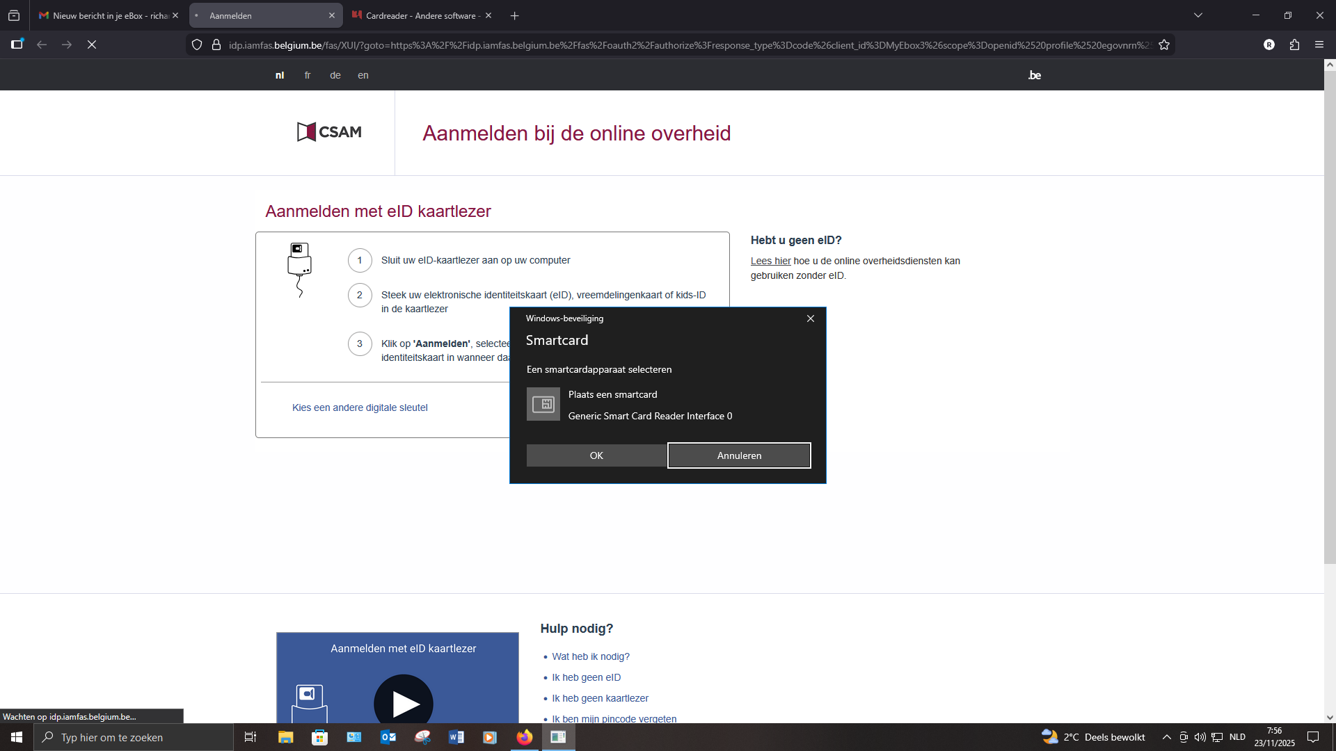

Aanmelden bij de overheidsdiensten via ebox of burgerprofiel
Met kaartler en ID.  Kaartlezers zijn model SPAL001enBUD001
Ik heb windows11
Sinds 19 november. Heb ongeveer elke dag 2 tot3 keer geprobeerd maar lukt niet

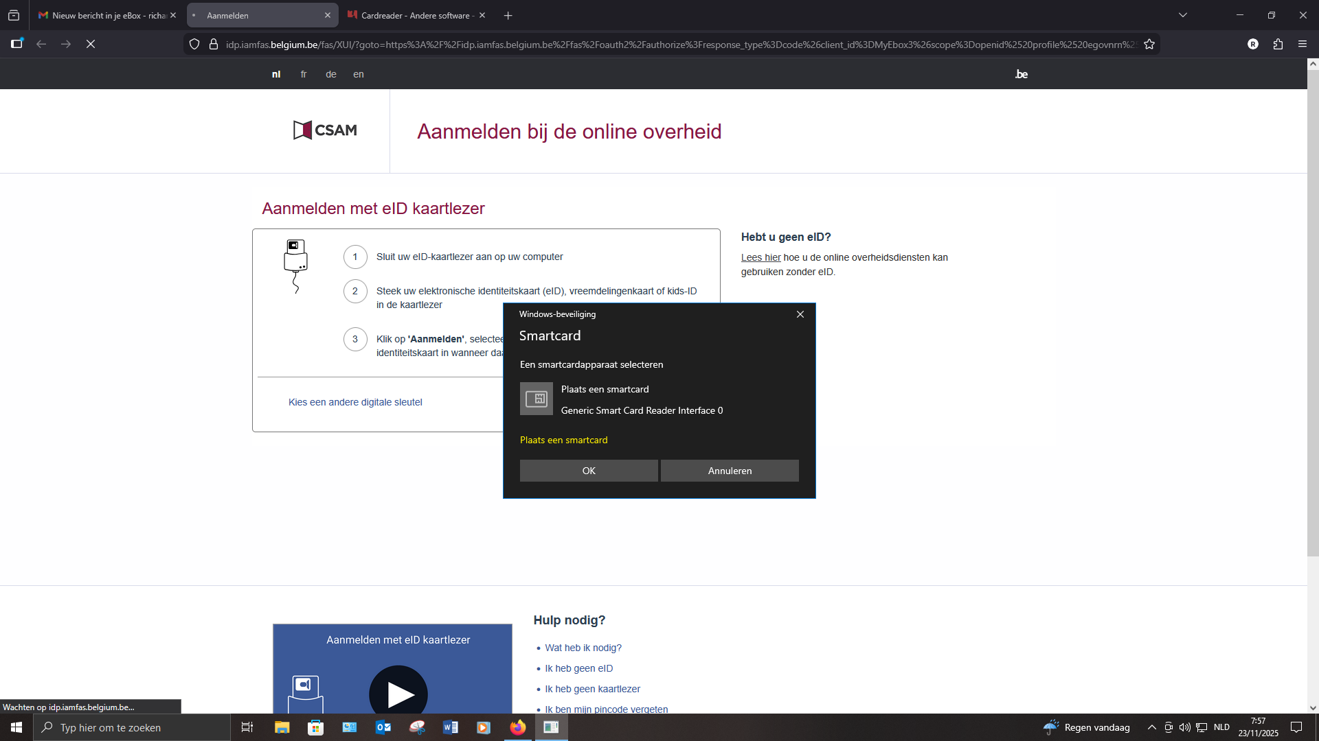

Krijg je een foutmelding te zien?
Welke browser gebruik je? Heb je het al in Incognito of Private modus geprobeerd?
Zie je in Apparaatbeheer dat de lezers nog correct zijn geïnstalleerd of staat er een geel uitroepteken bij?
