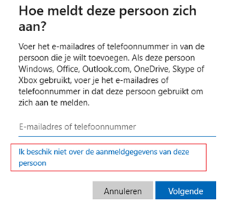

Maak dan een nieuw account aan. Geef geen e-mailadres in, maar klik op “Ik beschik niet over de aanmeldgegevens van deze persoon”. Ook in het volgende scherm géén e-mailadres, maar “Gebruiker zonder Microsoft-account toevoegen”. Je kan dan een accountnaam kiezen en al dan niet een wachtwoord.

Een nieuwe account aanmaken zonder e-mail adres gaat niet (meer), "ik beschik niet over de aanmeldgegevens..." komt niet tevoorschijn, de rest dus ook niet.

Bij mij (Windows 11 25H2 build 26200.8037, wel de Pro-versie) lukt het nog altijd:
Instellingen > Accounts > Andere gebruikers > Account toevoegen :
Ik heb dit vorige week nog kunnen doen. Zou het te maken hebben met de Pro-versie?
Ook op een oudere desktop (met Windows Home) werkt dit nog.
Als jij de Pro-versie hebt, probeer dan eerst BitLocker uit te schakelen.
Een andere oplossing kan ik niet meer bedenken...
Is inderdaad de Home versie, build is eveneens 26200.8037 (?), waar ik jouw scherm niet te zien krijg.
