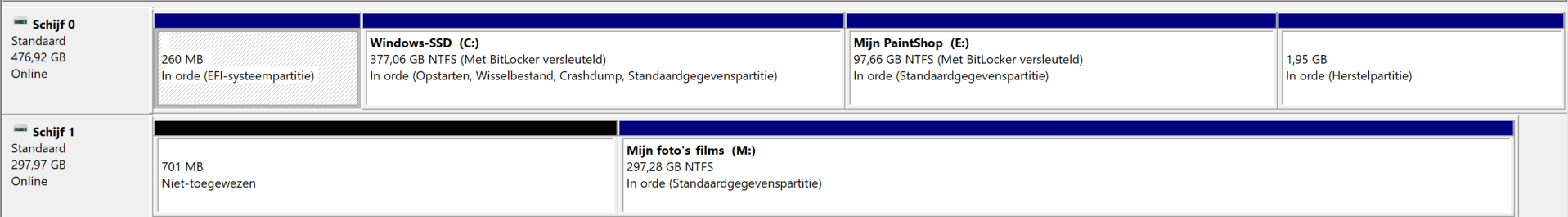

Kan je het onderste plaatje eens 'uitrekken' zodat héél de schijf getoond wordt? (nu zie ik niet wat rechts ervan staat)
en je hebt Minitool dus ook? (goed: daar werk ik liever mee)
OK, goed: je bent er bijna.

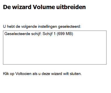

Je hebt dus de laatste partitie van 22 Gig verwijderd , daardoor werd ze unallocated en dan heb je de filmpartitie van 274,.. vergroot met die 22Gig.
Doe nu gewoon hetzelfde, maar dan met de unallocated ruimte links van je M - en je bent er.

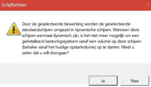

ok, dat kan je beter niet doen (al ga je wel nooit op die externe een Windows gaan installeren, vermoed ik)
Nu, uiteindelijk gaat het maar om 0,7 Gig - dus zou ik in jouw geval de zaak gewoon zo laten.
Je hebt de rest van de schijf nu al bij je M kunnen plaatsen - niet dat je geweldig veel bij gekregen hebt, maar het is toch iets.
Je schijf is tenslotte ook maar een 300 Gig groot hé?
