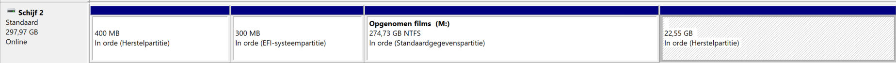

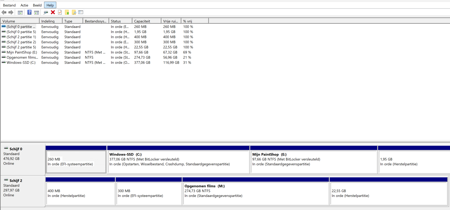

op die externe staan een paar partities die volgens mij geen zin hebben, maar restanten zijn van een vroeger systeem dat op die externe gestaan heeft:
die herstelpartitie links, de efi-partitie er naast en dan nog een herstelpartitie rechts.
Op je C staan die echter ook (en die zijn daar nodig ! )
Dus denk ik dat die van geen nut meer zijn.
Test het eens even uit: sluit je systeem volledig af (dus geen slaapstand!), koppel de externe af en start je systeem terug op zonder die externe.
Volgens mij gaat ze gewoon opstarten en kan je zonder problemen werken.
Is dit het geval, dan kunnen die partities van je externe verwijderd worden zodat je alleen je film-partitie er nog op staat.

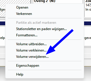

ok, koppel ze terug aan, ga naar je schijfbeheer en klik rèchts op één van de onnodige partities
Dan krijg je verschillende keuzes, oa verwijderen:
(je moet dit één voor één op de drie onnodige partities doen)
klik dus op verwijderen en ik vermoed dat je dan de vraag krijgt: ben je zeker enz.  Bevestig dit
en verwijder zo de partitie
Zo ook voor de andere twee.

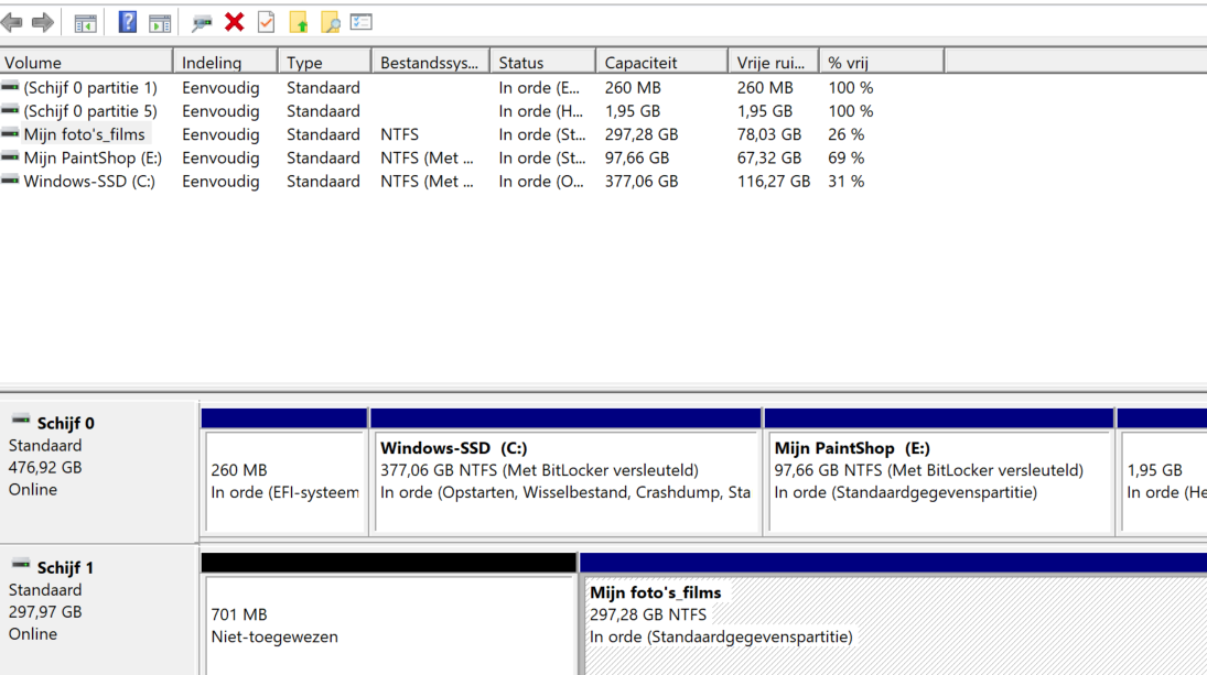

Ik heb er 2 kunnenverwijderen in MinitoolPartitie, maar de meest links kan ik niet verwijderen, terwijl die in Minitool Unloated staat?
Die 701mb kan ik niet wegkrijgen, als ik op die  Mijn foto's (inmiddels wel kunnen aanpassen" klik kan ik die 699 mb niet uitbreiden
