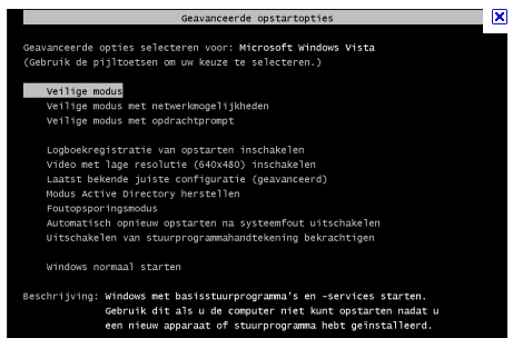

je scherm om in veilige modus te gaan ziet er uit zoals in onderstaande afbeelding
Maar je moet dus die recovery- disk op de juiste manier branden zoals in die handleiding.

Heb cd gebrandt volgens aanwijzing van clarkie dus image naar cd. pc opnieuw opgestart met cd, krijg een scherm met windows vista laden of via f8 andere opties zoals video met lage resolutie, foutopsporingsmodus en nog enkele opties maar wat ik ook kies ik kom altijd weer in het laatste scherm terug, niets doet het dus.
Het gewenste scherm met kies uw taal en selecteer systeemherstel komt niet.
