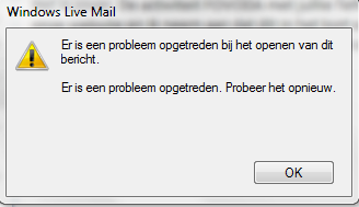

Als ik een mail wil "doorsturen" of "beantwoorden" of "allen beantwoorden" verschijnt er een kader met
"Er is een probleem opgetreden bij het openen van dit bericht. Er is een probleem opgetreden.Probeer het opnieuw."
Hoe kan ik dit oplossen aub

Open je Windows Live Mail, schoon je postvak IN op (overtollige mails verwijderen), nadien schoon je de verzonden mails op en als laatste schoon je de verwijderde mails op.
Sluit WLM en open WLM opnieuw.
Als je nu nog een foutmelding krijgt, kan je er dan met het knipprogramma (klik er op) een afbeelding van maken en die in een volgend bericht hier op het forum plaatsen (klik er op)?...
Volgende stap... :-)
Sluit alle Windows Live Essentials af en ga via start (Windowsknop links onderaan) naar configuratiescherm --> programma's --> programma's en onderdelen --> een programma verwijderen.
Zoek in deze lijst (alfabetisch) de Windows Live Essentials, klik er met rechts op en kies dan voor Alle Windows-live programma's repareren.
Na deze actie start je je pc opnieuw op.
