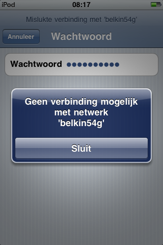

Ik zit al een tijdje met een probleem. Het draadloos internet bij mijn vriendin haar moeder werkt niet, via de kabel werkt het wel zonder problemen. Het draadloos internet werkt wel op de laptop van haar stiefbroer en stiefzus.
Ik kan zowel met mijn vriendin haar laptop, mijn laptop, mijn ipod en mijn smartphone geen verbinding maken en ik voer het juiste wachtwoord in. Er wordt ginder geen inspanning geleverd om dit probleem te verhelpen, dus ik hoop via jullie een oplossing te vinden.

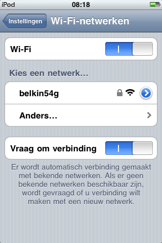

Het signaal is sterk en we voeren het juiste wachtwoord in, ik heb ter illustratie 2 screens genomen via mijn ipod.
Ik heb al geprobeerd om de stroom er een paar minuten af te halen en weer in te steken, maar dit verhelpt niets. Als ik met de laptop verbinding wil maken, probeert deze dit voor 2 minuten en dan geeft het de melding dat de verbinding mislukt is.
Hebben jullie een idee wat hier aan de hand is en hoe ik het probleem kan verhelpen?

De beveiliging is volgens mij met een WPA2-sleutel. En de mac-adressen van de toestellen staan niet vermeld in de router.
