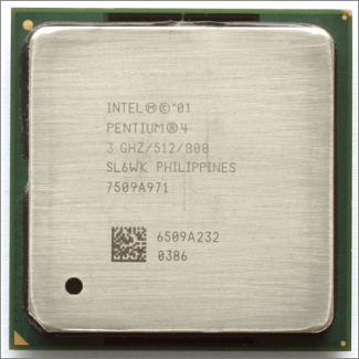

Kan je eens op je processor van de pc die niet meer opstart eens de gegevens opschrijven en doorgeven.
[ATTACH=CONFIG]13884[/ATTACH]
Dan bedoel ik alles wat onder PENTIUM@4 staat vermeld.
Vroeg je dit om te controleren of ik geen 478 CPU op een 775 moederbord probeer te plaatsen?
Die oude PC is ook een LGA775 socket, dus het kan..
Nu voor de informatie:591K SL8JA MALAY
3.06Ghz/1M/533/04A
L536A876
