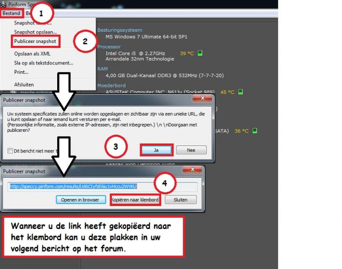

Kan je de twee onderstaande procedures uitvoeren ?...
1. Download HijackThis.
