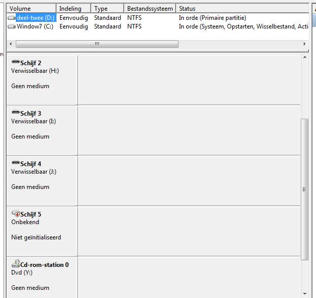

Mijn WD paspoort (mobile disk) wordt niet meer weergegeven in "Deze Computer" Wind7.
In computerbeheer wordt shijf 5 onbekend weergegeven en niet geïnitialiseerd met een rood teken erbij.

Bedoel je dat in schijfbeheer niet geïnitialiseerd staat?

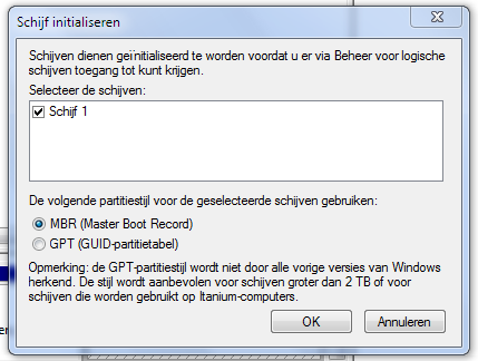

Klik er met de rechtermuisknop op die schijf, kan je via het volgende menu initialiseren kiezen?

Ja ik kon (nu niet meer) kiezen voor initialiseren ik had dan nog de keuze uit twee mogelijkheden maar dit werkte niet.
