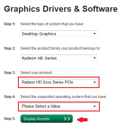

Hoi Wim,
Voor de driver van je grafische kaart hoef je helemaal niet te betalen, dat is puur geldklopperij :dong:
De driver voor je grafische kaart kun je hier downloaden(klik erop).
Ik heb het lijste al een stuk voor je ingevuld zoals je kan zien.
Bij stap 3 staat er PCIe vermeld, mocht je grafische kaart nog van een AGP slot gebruik maken dien je voor All Radeon HD Series AGP te kiezen.
Bij stap 4 kies je het besturingssysteem dat je gebruikt waarna je op Display Results klikt en je naar de downloadlocatie van je driver word door verwezen.
Hoi Dasle,
erg duidelijke uitleg en heb dit uitgevoerd,is het nu zo dat nu automatisch mijn kaart is geüpdatet met de nieuwste drivers,
ik heb ex. uitgevoerd en op het bureaublad staat een pictogram. dus in het kort ,hoe controleer ik nu of de kaart met nieuwe
driver is geüpdatet? Ik ga in ieder geval maar weer eens verder proberen. via het prog. Speccy zag ik dat de kaart van 2007
is,maar dat is hier geloof ik niet van belang. Dasle ik moet zeggen dat het wel moeilijk vind voor een ,,dummy,, als ik,maar
leer er wel veel van! Groeten - Wim.
