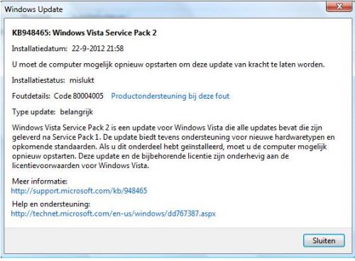

Windows hostprocess rundll32 werkt niet meer en Updates Windows Service Pack 2 misluk
Fatiha

  • Reacties 54
Ik heb de instructies opgevolgd en eerst ingelogd met de administrator-account en alles via msconfig dus aan/uitgevinkt zoals hierboven beschreven en daarna opnieuw opgestart. Ik heb toen ingelogd op mijn gewone account en het servicepack geprobeerd te installeren, zonder succes want dezelfde meldingen krijg ik weer en op hetzelfde moment gaat het weer mis. Ik weet niet of ik alle stappen goed heb gedaan, want moest ik het servicepack wel installeren onder mijn gewone account of moest dit eveneens onder het beheersaccount gebeuren? Daarnaast stond er onder punt 3 iets over de optie opstartonderdelen. Ik heb deze uitgevinkt zoals op de afbeelding staat, maar weet niet zeker of dat ook bedoeld werd of dat ik het juist moest aanvinken? De rest van de stappen heb ik wel precies gedaan zoals beschreven stond. Als mijn doorlopen stappen wel correct zijn (installatie onder mijn gewone account en het uitvinken van de optie over laden van opstartonderdelen), dan is het dus niet gelukt.
Hallo beide,

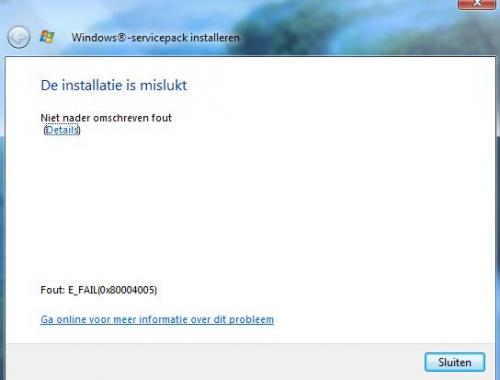

Even kort samengevat. PC is nu virus vrij en SFC kan twee bestanden niet herstellen. SP2 installeerd zich niet met E_FAIL(0x80004005).

Ik kom dan op een Duitstalig Answers forum de volgende thread tegen. Error: E_FAIL(0x80004005) - Microsoft Community
In dit geval is een Bootloader voor Linux een probleem. Aan jou de vraag, gebruik je toevallig een bootloader? Zo ja, kijk daar eens even naar. Bootloaders zijn ervoor om twee besturingssystemen te kunnen gebruiken. De keuze welke je wilt gebruiken krijg je dan bij het opstarten.

Mijn excuses voor de late reactie. Ik heb bovenstaande stappen doorlopen; helaas zonder succes. Ik weet echter niet of ik wel alles correct heb gedaan. Ik heb Norton verwijderd en ook de remove-tool geïnstalleerd om zeker te zijn dat er geen resten overbleven, dus ik denk niet dat het daar dan misging. Wel weet ik niet precies wat voor programma's ik diende te verwijderen. Ik heb alles qua anti-virus dus verwijderd en ook toolbars, waaronder Google Desktop en voor de zekerheid ook iets zoals Sobi v2 (wat dat ook mag voorstellen) en ook ccleaner verwijderd. De andere stappen heb ik gewoon opgevolgd zoals het er stond, maar ik krijg dezelfde melding op hetzelfde moment van de installatie. Aan het begin van je bericht las ik iets over een bootloader, ik heb geen idee wat daarmee wordt bedoeld. Ik krijg geen keuzemogelijkheid voor een bootloader bij het opstarten dus daar zou het probleem dan ook niet liggen, denk ik. Moet ik iets nogmaals doen?
