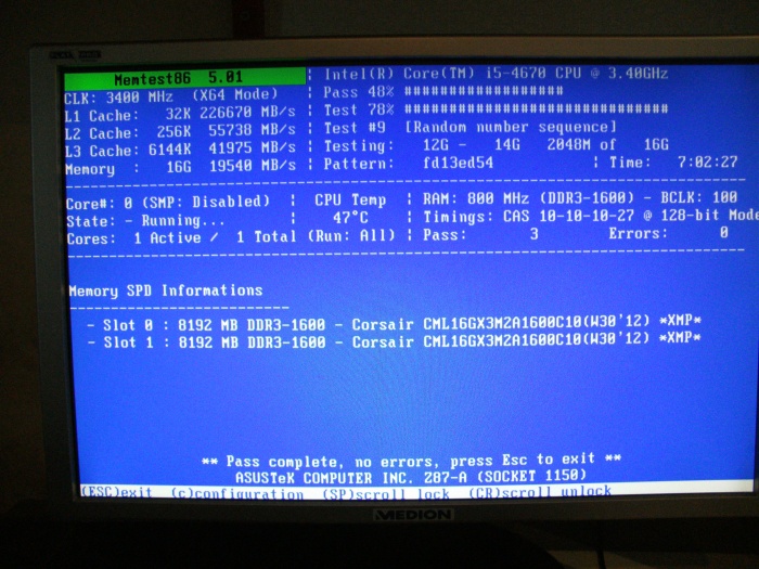

Doe eens een geheugentest met Memtest86+
Alle informatie hierover vind je in deze handleiding.
Beste kweezie wabbit
Alvast bedankt voor uw reactie! Ik kan alvast het volgende zeggen: Bij stap 1 heb ik gedaan wat u zei te doen en na het verwijderen kreeg ik dat er een storing is bij het laatst aangesloten USB-apparaat. Stap 2 leverde geen problemen op. De memtest is aan het draaien en nu bij test 8 nog steeds geen problemen te ontdekken. Ik zou het ook jammer vinden dat er storingen zouden te vinden zijn in het geheugen omdat die computer nieuw is en blijkbaar er wel een storing is bij een USB apparaat. Moet ik anders daar op verder gaan en wat screenshots meesturen? De driver van dat ding is niet geïnstalleerd. Ik moet er bij zeggen dat ik een bepaald programma "Advanced Driver Updater" gebruikt heb om de drivers te updaten en het vermoeden rijst nu dat dat wel eens de oorzaak zou kunnen zijn???? Dat programma heb ik nu verwijderd maar is er al schade aangericht?
Het geheugen lijkt OK te zijn. Je mag de test stoppen.

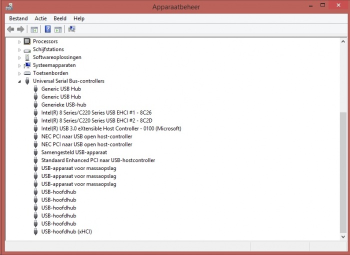

Ik heb wat testjes uitgevoerd want na verloop van tijd kreeg ik toch weer Blue Screens en denk nu precies te weten om welke USB poort het zou gaan die zorgt voor Blue Screens. Het lukte niet direct om alle drivers te herinstalleren waarschijnlijk omdat toevallig het toetsenbord in de die poort zat of zoiets.... Ik zal er dus voor zorgen dat het toetsenbord en muis niet in die poort zitten en van alle USB zaken de installatie ongedaan maken, als ik het goed begrepen heb. Ik heb daarom een screenshot in bijlage meegestuurd met alles wat USB is in apparaatbeheer. Zou u mij anders willen zeggen wat ik mag verwijderen (wat achteraf opnieuw geïnstalleerd wordt)?
Alvast bedankt voor uw antwoord.
Is het de usb 3 poort? (herkenbaar aan de blauwe kleur).
Het is een hardwarematig nieuwe computer en misschien ben ik onvoorzichtig geweest bij het installeren.
Als je de assemblage zelf hebt gedaan, kan het zeker geen kwaad om de pc weer open te doen en alle aansluitingen na te kijken.
Eventueel loskoppelen en weer aansluiten.
