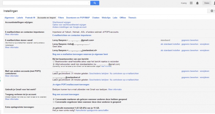

Klopt het dat in de screenshot de mails staan die naar beide gericht zijn?
Als dat het geval is, klik je op het radarwieltje rechts boven en op 'instellingen'.
Als het goed is zie je dan een pagina met een tabblad 'algemeen', 'Labels', 'Postvak In', 'Accounts en import', etc...
Klik op het tabblad 'Accounts en import'.
Als ik het goed heb, zou onder het kopje: "Mail van andere accounts (met POP3) controleren: " een ander gmail adres of ander e-mail adres staan.
Klopt dit? Als dit zo is, dan is de koppeling ooit uitgevoerd, en moet er eigenlijk alleen nog een filter aangemaakt worden (dat kun je doen door op de link 'gegevens bewerken' te klikken aan de rechterkant van datzelfde blokje)
Hier een screenshot van de pagina die je zou moeten zien:
