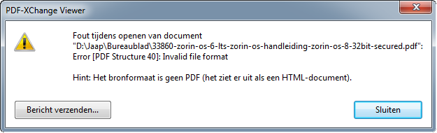

Ik heb het ook geprobeerd, Hensyr.
Wanneer ik met de linker muisknop op je link naar de handleiding klik, dan krijg ik "ongeldige bijlage opgegeven".
Daarna heb ik (in Firefox) met de rechter muisknop op jouw link geklikt en gekozen voor "Koppeling opslaan als".
De download lijkt dan te lukken, maar het resultaat is niet goed.
Wanneer ik dat .pdf bestand dan probeer te openen, krijg ik deze melding van mijn PDF Viewer:
