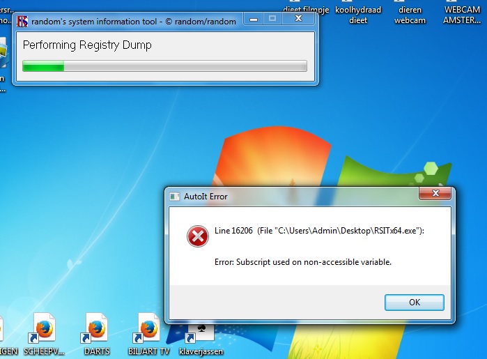

Als dat allemaal gedaan is, probeer dan terug een RSIT log te plaatsen.

Wat die foutmelding betreft, weet ik het verder niet vrees ik.
