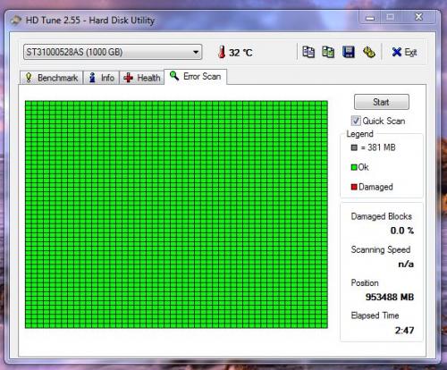

quick scan uitgevinkt en alle grijze blokjes kleurden groen :dong: zou het iets met de videokaart kunnen te maken hebben? Winamp start traag op, 7 zip gaat traag en als ik Shockwave flash uitzet is het geratel minder. Als ik iets wil deleten in het begin krijg ik eerst de recycle bin en dan pas het venster om te annuleren. Ik vrees dat het een nieuwe HP gaat worden :hmmmm:post-50140-1417705964,4521_thumb.jpg
Dat ziet er niet zo denderend uit helaas :dong: en is ook de oorzaak van het ratelen van de HD.
De snelheid van je HD zakt op momenten onder de snelheid die je met een SD kaartje nog zou kunnen halen en daarom vertraag dit enorm het complete systeem.
Dit kan diverse vaak onherstelbare oorzaken hebben en het lijkt me ook het beste om je belangrijke bestanden veilig te stellen voor het te laat is.
