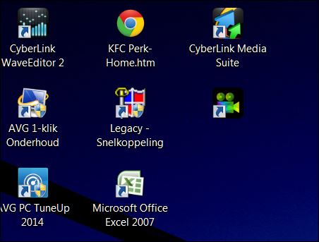

Het heropstarten van Cyberlink Power Director lukt niet  vanaf Start-alle programma’s.
Op de voornoemde knip van mijn bureaublad  kan je zien dat de benaming bij het Cyberlink-icoon ontbreekt.
Bij de poging tot het laden van CYBERLINK Power Director 12 Ultra wordt deze dus niet op de PC ingeladen. Naast dit programma werden bijkomende DVD's geleverd waarop Cyberlink Media Suite en Cyberlink Wave Editor voorkomen. Deze konden WEL worden ingeladen op de PC - zie "de knip".

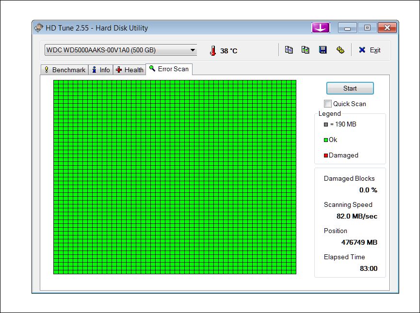

Wat je probleem betreft.... voer eens een controle van de harde schijf in kwestie uit.
Test je harde schijf eens met HD Tune:
Download HD Tune en sla het bestand op.
Vervolgens ga je naar het tabblad Error Scan, selecteer de harde schijf die je wil controleren en druk op Start (je dient GEEN vinkje te plaatsen bij Quick scan).
Maak er met het knipprogramma een afbeelding van, die kan je dan in je volgend bericht hier in je topic plaatsen .
