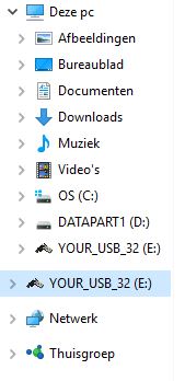

In de linker kolom van de Verkenner worden externe harde schijven en USB sticks dubbel weergegeven. Dat is geen fout, maar een kenmerk van Windows 10 dat meer mensen vervelend/onnodig vinden.
Op mijn Windows 10 pc heb ik even een USB stick van 32 GB aangesloten. In onderstaande afbeelding is te zien dat die stick dubbel wordt weergegeven in de linker kolom (het navigatiepaneel) van de Verkenner. Dat is dus normaal gedrag voor Windows 10! Je kunt het dus zo laten.
Bij sommige mensen worden echter ook interne harde schijven dubbel weergegeven in de Verkenner en dát is wel een bug in Windows 10.

Dubbele schijfletters
Open de registereditor en verwijder de registersleutel {F5FB2C77-0E2F-4A16-A381-3E560C68BC83} uit de registersleutel HKLM\SOFTWARE\Microsoft\ Windows\CurrentVersion\ Explorer\Desktop\NameSpace\ DelegateFolders. Bij de 64-bits Windows-versie moet deze registersleutel tevens worden verwijderd uit de registersleutel HKLM\SOFTWARE\WOW6432Node\ Microsoft\Windows\ CurrentVersion\ Explorer\Desktop\ NameSpace\DelegateFolders.
Bron: https://www.schoonepc.nl/windows10/windows_verkenner_navigatiestructuur_uitkleden.html
Een uitgebreidere bespreking van dit probleem (in het Engels) vind je hier: http://www.askvg.com/fix-drives-appearing-twice-in-navigation-pane-of-windows-10-explorer-this-pc/
Op die laatste website staan ook afbeeldingen. De instructies zijn hetzelfde.
Dit lost het 'probleem' op van de dubbele vermelding, maar nog niet van de lokale schijf H: die volgens Windows eerst geformatteerd zou moeten worden. Ik hoop voor je dat andere forumleden daarvoor een oplossing weten.
