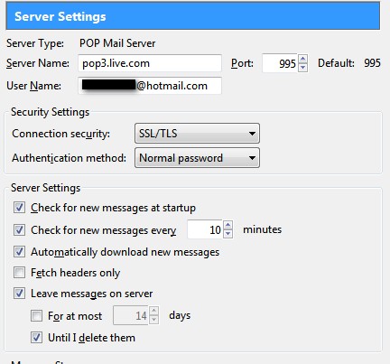

Voor outlook.com moet je online niets speciaals instellen.
Bij gmail moet je online wel enkele instellingen aanpassen.
Ga naar je gmail, klik op het tandwieltje en kies voor instellingen.
Klik dan op Doorsturen en pop/imap
Schakel zowel POP als IMAP in en sla de wijzigingen op.
Als je daarna in Thunderbird een nieuw mail account aanmaakt en je geeft het gmeil adres op, worden de juiste instellingen automatisch ingevuld.
De Thunderbird instellingen voor een outlook.com account zijn als volgt.
