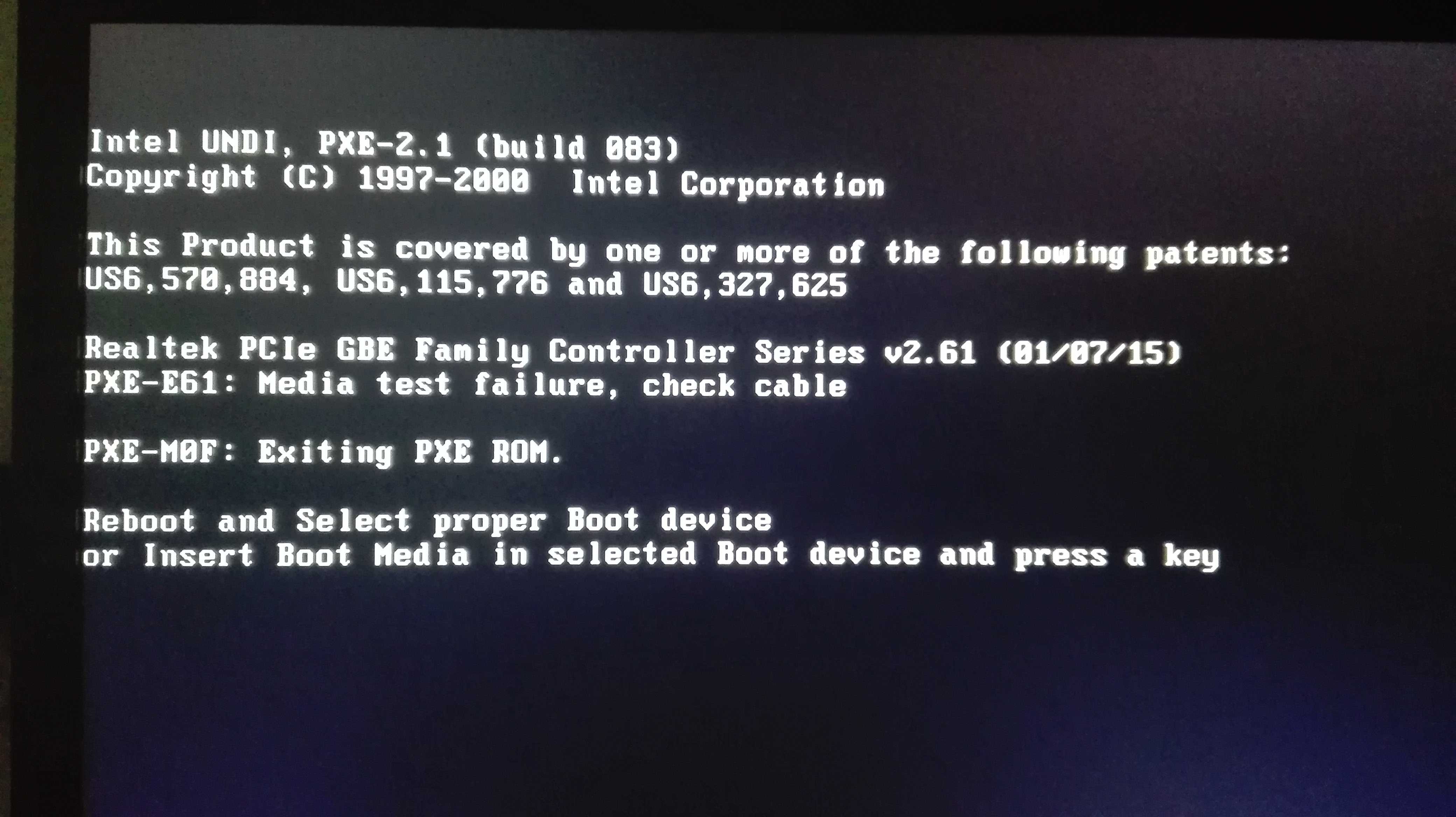

Na het proberen om mijn PC (Windows 10) opnieuw in te stellen, kreeg ik na een tijdje een foutmelding. Ik had toen de BIOS proberen te openen, wat ook gelukt was. Ook daar had het maar weer verknoeit (denk ik). Ik kreeg namelijk dit (zie afbeelding)
En nu kan ik zelf niet meer de BIOS openen, enkel de power-off knop werkt nog. Kan iemand mij hieruit helpen?!

Deze melding krijg je als je probeert op te starten vanaf een netwerklokatie.
Je moet toch proberen weer in het bios te komen en daar de opstartvolgorde (boot order) aanpassen zodat je weer van de harde schijf opstart.
De manier om naar het bios te gaan, hangt af van het moderbord en het bios.
Meestal is het een van onderstaande toetsen die je moet indrukken zodra de pc begint op te starten.
del
enter
esc
F1
In een enkel geval kan het ook F2 of F11 zijn
