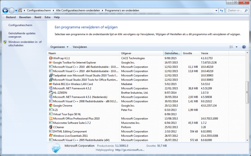

-Zou het interessant kunnen zijn dat ik bij een volgende gelegenheid een knipsel toevoeg van de lijst programma's en onderdelen? Misschien zitten daar conflicterende programma's op?

In de lijst met programma's zie ik ook niks abnormaal.

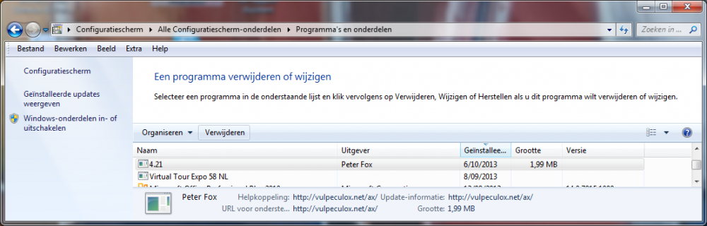

Knipsel 1.
Dit is de pop-up die ik elke keer krijg als ik start met de PC.
Knipsel 2. en 3.
4.21  Peter Fox - ...    1.99 Mb
Ik krijg dat bestandje niet verwijderd.  knipsel 3 is de mededeling die krijg als ik op verwijderen klik

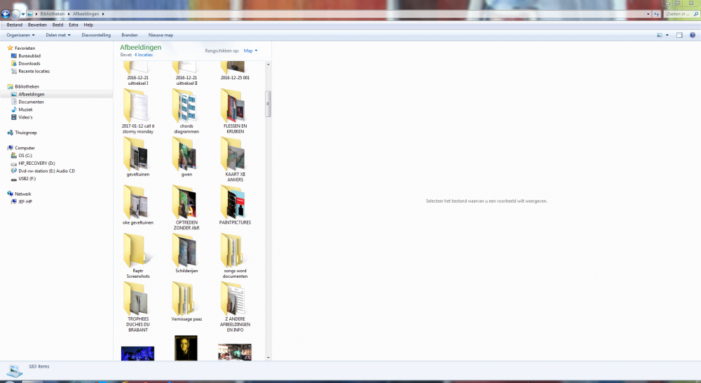

Knipsel 4.
Telkens ik via Windows verkenner naar bijvoorbeeld afbeeldingen ga krijg ik wel een maximaal venster maar ik moet telkens mijn cursor gebruiken (slepen) om heel de inhoud ervan te kunnen zien. Heeft dit ook te maken met de illegale software die erop staat of kan ik dat optimaliseren via een of andere instelling?

De knipsels 1, 2 en 3 gaan eigenlijk over hetzelfde programma.
Het betreft een tool om meer speciale karakters te gebruiken.
Je kan de tool hier downloaden.
Probeer eerst de tool opnieuw te installeren en dan te verwijderen.
Na het verwijderen ook het register opruuimen met Ccleaner.
Wat betreft knpsel 4.
Klik in de rechter bovenhoek eens op het icoontje naast het vraagteken.
Daarmee verberg je het voorbeeldvenster.
Je kan ook het voorbeeldvenster verkleinen als je wil.
Ga met de cursor op de scheiding staan tussen de bestandslijst en het voorbeeldvenster.
Het is even zoeken tot de de cursor veranderd in een dubbele pijl links-rechts en sleep dan de scheiding naar rechts tot de gewenste plaats.
Sluit de verkenner en de volgende keer dat je de verkenner opent, zou die de scheidingslijn op de nieuwe locatie moeten weergeven.

De tool om meer speciale karakters te gebruiken is verwijderd, ook opgeruimd met CCleaner (register) :top:
Ik krijg nu ook een volledig overzicht van mijn afbeeldingen. :top:
