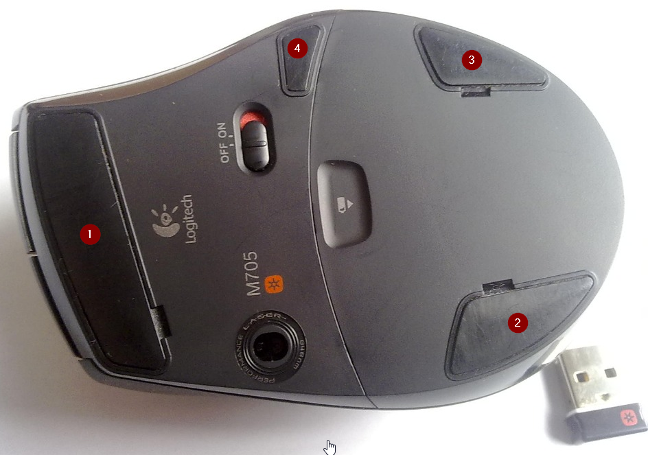

De veel gebruikte Logitech M705 muis doet het op zich nog goed, maar hij glijdt niet lekker meer. Dat komt door de voetjes die onder de muis zitten. Er zitten 4 glijvoetjes onder die van een verschillende formaat zijn. In de afbeelding hieronder heb ik ze genummerd:
Er kunnen 2 oorzaken zijn voor het niet meer lekker glijden:
1. De voetjes zijn vuil. Zo ja, dan de voetjes schoonmaken.
2. De voetjes zijn versleten door het vele gebruik > Voetjes vervangen.
Je kocht destijds 2 van die muizen tegelijkertijd. De muis die je een tijd ongebruikt liet liggen, scrolt uit zichzelf. Daar valt niet goed mee  te werken. Je zou kunnen kijken of je de voetjes van de ongebruikte muis kunt overzetten op de veel gebruikte muis.
