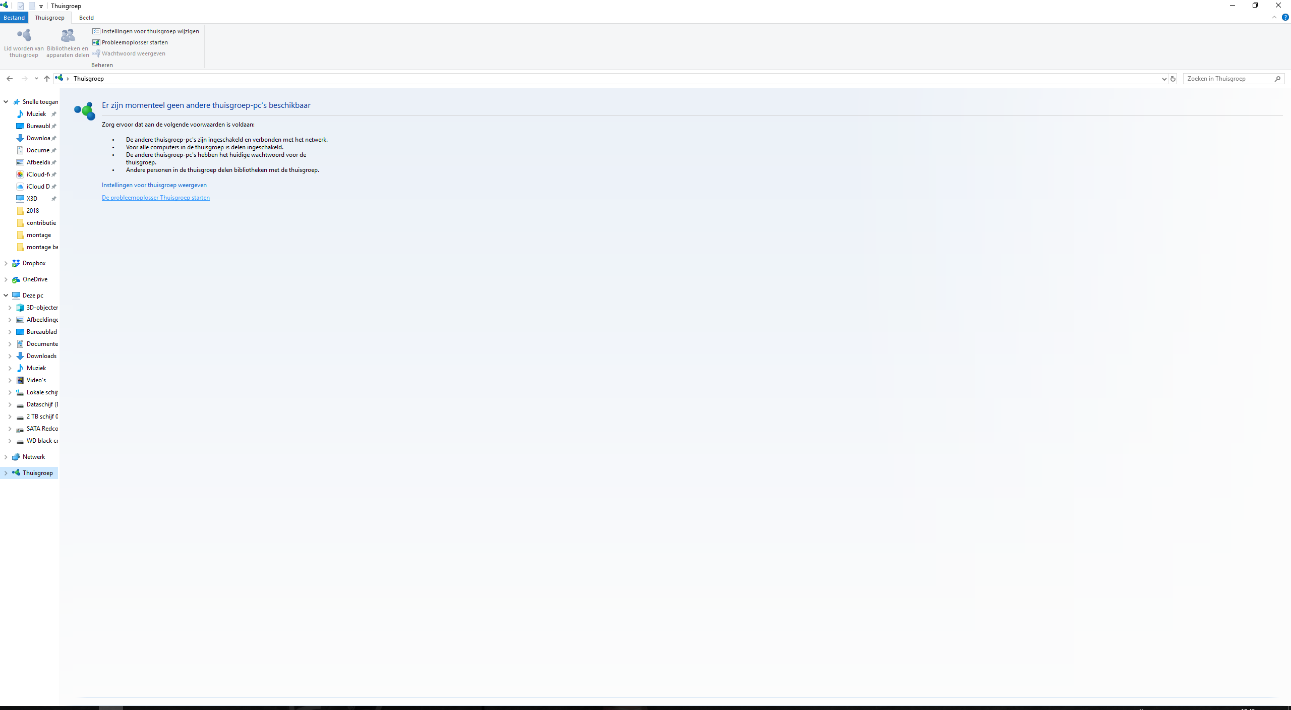

Beste Dorado en anderen die geholpen hebben.
Even op een rijtje zetten wat er is gebeurd.
Na de updat van Windows 10 geen mediaplayer meer in het netwerk.
Na veel acties die het gewenste resultaat niet opleverden de Med8ter teruggezet in de fabrieksstand.
Direct daarna kon ik mijn computer niet meer opstarten zonder een password in te voeren. (nooit gehad)
Ook het netwerkcentrum was helemaal leeg dus gewoon geen thuisgroep  meer. Heel vreemd want wat heeft het een met het ander te maken. Oh ja ook nog eens de expiriabox uitgeschakels en opnieuw ingeschakeld.
Gisteren onderzocht of de netwerkkabel een breuk had. Bleek niet het geval te zijn. Toch nog even achter de computer gekropen en een nieuw thuisnetwerk gemaakt. Twee computers waren daarna  te zien maar de mediaplayer wilde zich maar niet aanmelden.
Vanmorgen de computer opgestart en weg was de thuisgroep. Geen enkele computer meer in de groep. Geprobeerd een nieuwe thuisgroep aan te maken via config scherm---> netwerk internet--> opties voor thuisgroep en delen selecteren. Hier krijg ik geen mogelijkheid om lid te worden. Waarom  weet ik niet , gisteren ging dat wel.
Daarom is het misschien raadzaam eerst te kijken hoe de thuisgroep  gemaakt en behouden kan worden. Daarna, of misschien gebeurt dat dan wel vanzelf , de mediaplayer toevoegen.  Kan overigens op zijn vroegst vanavond weer tijd besteden aan mogelijke oplossingen maar dan zijn jullie als geweldig team alvast op de hoogte.:)

Bovenstaande tip heb je nog niet uitgevoerd. Wat geeft dat als resultaat?
Ik ben even druk,  dus nog geen tijd gehad.
Toch even een up-date. Van support team van Med8er heb ik nu, na een kleine week (mijn mail was in spam terechtgekomen) een reactie gekregen. Zij hebben meerdere klachten gekregen en zijn tot de conclusie gekomen dat het "ergens" in de windows update zit dat de Med8er zich nu niet meer kan aanmelden.  Ja dat dacht ik ook al. Maar wat belangrijker is zij hebben mij een oplossing geboden die uiteindelijk ook werkt. De Med8er doet weer wat hij moet doen. Allemaal via een shortcut.
Overigens bij verkenner zie ik nog steeds geen thuisgroep, terwijl ik kan printen en nu ook weer films kan kijken. Snap er niets van. Zal wel aan mij liggen.
De oplossing van Clarkie heb ik nog niet uitgevoerd wegens tijdgebrek en ik ben altijd een beetje huiverig als het voor mij erg ingewikkeld wordt.
Maar ik begrijp het goed dat mijn 64 bits versie na deze in mijn ogen zeer uitgebreide correctie (waarvoor dank!) niet mijn hele systeem doet stranden en ik jullie niet meer via de PC kan bereiken? ;)
Ik zal er morgen eens aan beginnen en de resultaten hier kenbaar maken.
