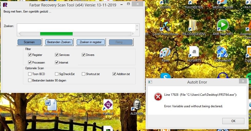

De wonderen zijn de wereld nog niet uit: het heeft zich vanzelf opgelost. PC is weer snel.
Misschien mag ik nu nog even terugkomen met het proxy-gebeuren.
Wanneer FRST aan het fixen is, krijg ik telkens een foutmelding (zie foto hierboven).
Ook krijg ik de indruk dat hij dat maar door bij draaien, zonder dat er iets gebeurt.
