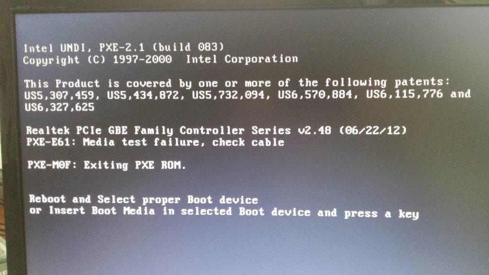

Wellicht kan ik hulp bij u verkrijgen bij het oplossen van dit probleem - zie foto.
Ik krijg de desktop alleen doorgestart middels herhaaldelijk drukken op F2. Bij herstarten krijg ik weer de melding.
Via de probleemoplossingen in W10 kom ik niet tot resultaat, behalve weer die melding dus.
Ik denk in het BIOS terecht te moeten, maar kan daar niet bij komen.
Kan dit euvel ontstaan zijn doordat ik een hd uit een overigens defecte laptop als extra schijf heb gehangen aan de desktop. De ex-laptopschijf had ik helemaal leeg gemaakt, dacht ik.....maar kan deze toch het bios van de computer ontregeld hebben?

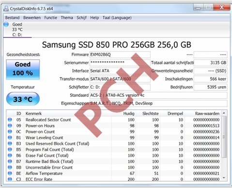

Download 520c07ffc7e11-CrystalDiskInfo-Canned.pngCrystalDiskInfo naar het bureaublad (het downloaden begint automatisch een vijftal seconden nadat je op de link hebt geklikt !! ).
  • Kies Nederlands en klik vervolgens op OK, nu wordt het programma uitgepakt in een nieuwe map op je bureaublad.
De foutmelding PXE-E61 betekent nogal eens dat je pc geen bootable medium vindt, en probeert op te starten van het netwerk (via jouw ethernet kaart PCIe GBE Family Controller v2.48).
Dit bevestigt de suggesties van @falstring en @droske dat er waarschijnlijk iets mis is met je opstartschijf en/of bootvolgorde, of een connector niet/slecht aangesloten, dit geeft hetzelfde resultaat.
Eventueel ga je eens na of je pc wel goed opstart nadat je je extra schijf losgekoppeld hebt? zo ja kan je gemakkelijk opnieuw in je BIOS en de opstartvolgorde aanpassen.
