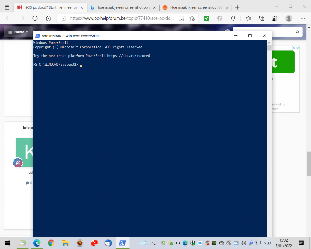

a. start > dosshell of powershell (als administrator) aanklikken en typ in het venster dat je dan krijgt eens :  winver   en enter dan
   plaats eens een plaatje van het venster dat je daarna krijgt?

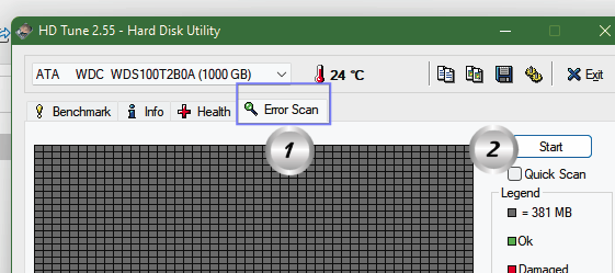

b. doe eens een controle van je harde schijf:
(schijfcontrole op slechte/beschadigde sectoren)
Download en installeer:  http://www.hdtune.com/download.html (download de freewareversie)
Na installatie: laat een error scan uitvoeren: (zie het tabblad Error Scan bovenaan bij nr 1)
Hoe voer je hem uit:  afbeelding.png.0e3a040c497c42b5ad5b166ce07b0767.png
Klik 1 Error scan open en klik daar dan op 2
Dit kan wel even duren: voor een HDD van 1TB kan het 2 uur duren (maar ondertussen kan je andere dingen doen )

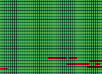

Het resultaat zou zo iets moeten zijn: afbeelding.png.4dedc7a6c362835e094d46b1dde953ae.png   echter ZONDER DIE RODE BLOKJES want die wijzen op beschadigde sectoren van je schijf. Als je die wèl zou zien ga je best direct - vooraleer iets anders te doen - al je eigen data van die schijf veilig stellen !
