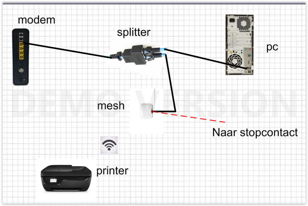

Maar word het wifi signaal niet langs de vaste kabel naar boven gestuurd zonder verlies en  kan ik dan niet de oplossing van iomar43 ( tekening) gebruiken maar in de plaats van een duurdere mesh een  wifi router of wifi access point gebruiken ?
Ik denk niet dat de suggestie van @lomar43 kan gebruikt worden; een splitter kan maar in één IP adres voorzien waar jij er 2 benodigt : een voor de pc, en een voor de printer.
En nee, er wordt geen wifi signaal langs de vaste kabel naar boven gestuurd, de kabel transporteert enkel ethernet data (een netwerkstandaard waarmee computers in een LAN, dwz. een lokaal netwerk, met elkaar communiceren).
Ethernet kan wel (via een router, access point enz.) "omgezet" worden in wifi, dat wordt dan een Wireless LAN ofwel een draadloos netwerk.
