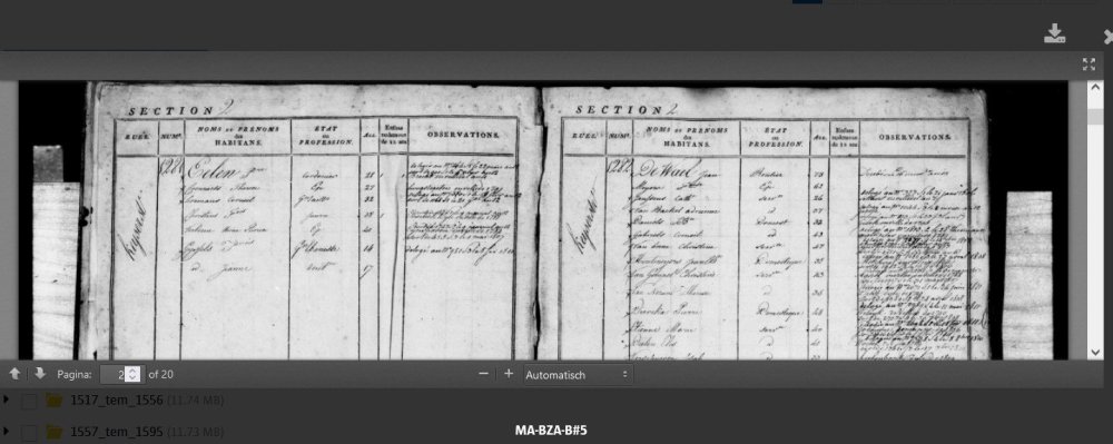

Hier wou ik nu even het verschil in kleur tonen, maar dit lukt niet.
Eerst even wat ik zie op mijn computer -via Firefox:
En nu wou ik hier even posten hoe hetzelfde er blauw uitziet op de andere computer met Firecfox en Egde, maar dit lukt mij niet WANT ik heb screenshots gemaakt van die felixsite op die andere computer (die zien er dan op die andere computer blauw uit), en je zou verwachten dat ik deze 'blauwe' screenshots tenminste op mijn computer dan OOK blauw zouden tonen, maar neen hoor, ze tonen het document ZONDER blauwe tint!! en dus is het zinloos om dit hier nu ook te tonen.
Zelfs als ik die blauwe screenshot hier op mijn computer rechtstreeks op de usb stick ga bekijken, dan is die NIET blauw getint!
Wat ik nu ga proberen is om van op de andere computer zo'n blauwe afbeelding hier voor jullie te posten. Even geduld.

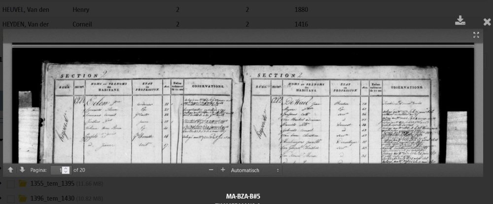

Ik ben hier nu bezig op de andere computer, en ik stel vast -een beetje verwacht eigenlijk- dat hier op deze 'andere' computer mijn vorig bericht waar nu de afbeelding blauw getint is.
Hieronder zet ik nu een blauw getinte screenshot die op deze 'andere' computer werd genomen en daar nu nog steeds staat:
Deze ziet er hier -ik zit hier nu dus aan de andere computer- uiteraard blauw uit, maar op jullie computer vermoedelijk dus niet...
