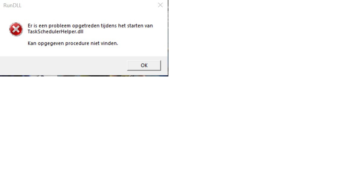

vreemde foutmelding
vxvk
Probeer dit even:
Klik rechts op je windowsknop, kies voor opdrachtprompt/of powershell Als administrator.
Je krijgt dan een (zwart/donkerblauw) schermpje met een knipperende cursor.
Typ daar in :   DISM.exe /Online /Cleanup-image /Restorehealth en enter
(ps: intypen kan ook met copy/paste)
Dit checkt heel je Windows en eindigt hopelijk met bericht: "... completed succesfull"
Daarna voer je dit uit:
Typ daar in : sfc /scannow
(let op dat je de spatie na de C ook typt, anders lukt het niet - maar je kan ook hier werken met copy/paste)
Dan nu ook weer enteren en je systeem gaat weer gescand worden op mogelijke slechte systeembestanden.
Achteraf krijg je het resultaat: ofwel: geen fouten gevonden, ofwel: er werden fouten gevonden en deze werden hersteld ofwel fouten gevonden en deze zijn niet hersteld.
Vertel even welke van de drie er gemeld wordt?
Dit heb ik op het scherm gekregen. Ik heb het logbestand erbij gedaan. Ik heb het gezipt want het was meer dan 10 MB. Het bestand /OFFLOGFILE flag heb ik niet kunnen vinden. Maar misschien is dat nu niet meer nodig.
Misschien is alles nu in orde. Voorlopig heel erg bedankt. Gerda
The restore operation completed successfully.
Windows Resource Protection found corrupt files and successfully repaired them.
For online repairs, details are included in the CBS log file located at
windir\Logs\CBS\CBS.log. For example C:\Windows\Logs\CBS\CBS.log. For offline
repairs, details are included in the log file provided by the /OFFLOGFILE flag.
CBS.zip
Ik had een systeemherstel gedaan en toen kwam die melding weer. Ik heb toen Auslogic weer verwijderd maar de foutmelding kwam weer. Toen heb ik in het register gekeken en daar stonden nog heel veel sleutels van Auslogic. Die heb ik dan maar handmatig verwijderd. En nu komt de foutmelding niet meer. Pffff. Is er trouwens een programma dat de gevraagde sleutels voor mij verwijdert? Kijk ik kan het zelf ook wel. Maar als iets handiger en veiliger kan, dan wil ik er ook voor betalen. Gerda
