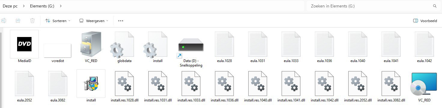

Ik ben geroepen door iemand van mij eigen psp clubje, die heeft gister w11 op haar pc gezet.
Ik heb het idee dat het niet helemaal goed is gegaan en dan met name met haar externe schijf (heeft ze niet verwijderd tijdens installatie)
Ik heb net via TV gekeken maar kon er zelf niet uit wat te doen.
Onderstaand een paar screentjes gemaakt,
1e wat ik zie staan op die schijf

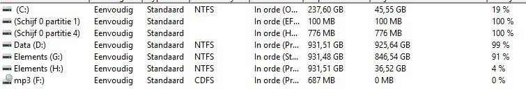

2e overzicht schijfbeheer
3e totaal schijven
Het gaat om de "G" schijf

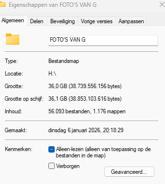

OP de "H"schijf staan wel allemaal mapjes die ze eerdere ook gebruikte.

'Elements' is vaak de naam van een Western Digital externe schijf.
Heeft ze er 1 of 2? Hoe groot moet deze disk zijn? Ik zie beide van 1 TB.

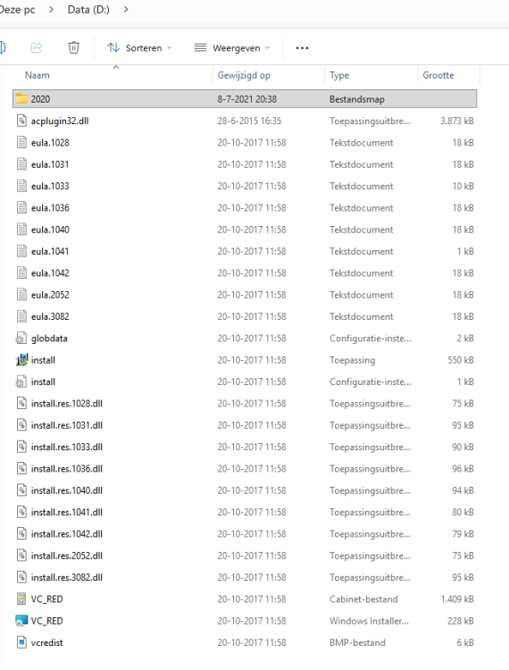

Ja ook in verkenner naar zoals op de 1e screen te zien is zijn het mogelijk de installatie bestanden voor w11, e  niet de nap waar al haar foto's stonden
Nee dat zijn Temp bestanden van een Visual C++ installatie. Mogelijk heeft Windows deze schijf als tijdelijke opslaglocatie gezien/gekozen tijdens installatie.
Maar dit is het enige wat je ziet op die schijf?
De map met haar foto's is onzichtbaar? De schijf is haast vol, dus dit is niet het enige wat er op staat in ieder geval.
a. 'k zou al eens beginnen met één van de twee 'Elements'schijven te hernoemen zodat je maar met één 'Elementsschijf' zit.

Inderdaad, die G-schijf is degene met nog veel vrije ruimte 😬
Goeie tip van Passer: geef één van de twee een andere naam om onduidelijkheid te voorkomen.
