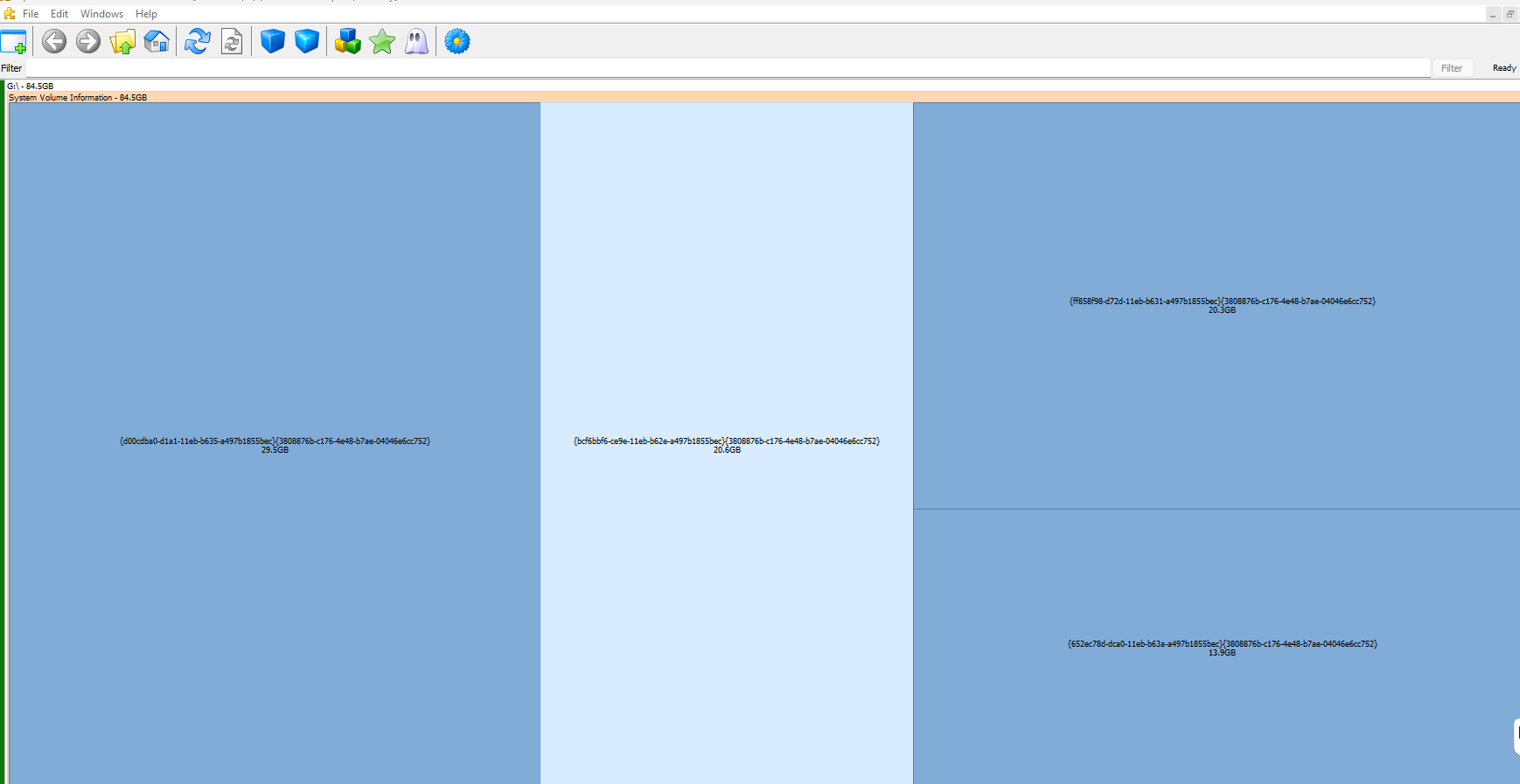

Eerst eens gaan kijken wat er op die G staat:
download en install Spacesniffer (freeware)en zet het in gang voor die G  (er wordt bij het downloaden naar een mailadres
gevraagd, maar dat kan je eventueel skippen)
Plaats dan eens een plaatje van die G
Eigenaardig iets... (vraag aan mezelf: van waar komen diè namen in godsnaam??)
we zien iig dat toch nog een boel plaats op die schijf wordt gebruikt. Maar waardoor ??
Goed: als je nu op één van die dingen klikt, klik je die a.h.w. open
Om te beginnen: klik eens op het linker en plaats dan maar weer eens een plaatje van wat er in die linkermap (die van 29,5 gig) zit
Wellicht zitten daar ook nog van die submappen in, maar laat ons eerst al eens kijken wat in die 29,5 zit.
Dit is (helaas) de inhoud van System Volume Information; een verborgen map met hierin Systeemherstel, schaduwkopieën, en bestandsindexering van de Windows installatie en dus niet de map met foto's.
