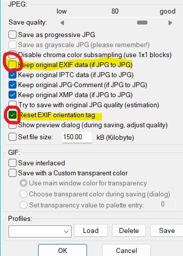

Ik heb de app even opnieuw voor je geïnstalleerd. Volgens mij moet het als volgt zijn:
Open IrfanView
Klik op: File - Batch Conversion
Kies links bij Output voor: JPG en klik daar rechts op de knop: Options
Check hier de EXIF opties.
Blader in het rechter venster naar de gewenste map en voeg de foto's toe aan het onderste paneel
Klik dan links onderin op Start Batch en vind de foto's in de Output map.
Als dat niet het gewenste resultaat heeft uncheck je in die Options 'knop' 1 van beide EXIF knoppen en test je weer opnieuw, totdat je het gewenste resultaat hebt bereikt.

Betreffende die 2 Exif knoppen. Die had ik al zien staan.
Je schrijft om die eerste knop (knoip 1) uit te zetten. Dit had ik reeds gedaan. maar zonder resultaat.
Ik wist/weet niet of het al dan niet schadelijk kan zijn om ze beide uit te zetten. Dus wat nu?

Ik heb eindelijk wat tijd gevonden om de opties en instellingen nog allemaal eens te onderzoeken. Uiteindelijk lukt het met de instellingen als volgt:
Dank voor jullie hulp.

4 uren geleden, Passer zei:
Dank voor deze feedback
Kan je ook vertellen langs welke weg je aan dit scherm komt?
IrfanView > File > Batch Conversion > Output Format > Options
