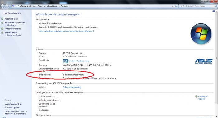

Om uit te zoeken of je een 32 of 64 bitssysteem hebt klik je eerst op je Windowsknop, hetzij op je klavier, hetzij links onder op je scherm.
Er opent zich nu links onder een popup-scherm, waar aan de rechter kant 'computer' staat...daar klik je rechts op en dan selecteer je 'eigenschappen'.
In het scherm dat zich nu opent kan je aflezen of je een 32 of 64-bitssysteem hebt, zie screenshot hier onder.
[ATTACH=CONFIG]8536[/ATTACH]
