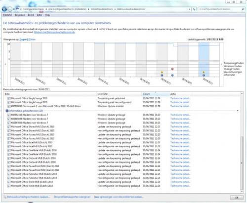

Gisteren heb ik enkele Windows updates geïnstalleerd. Met één belangrijke update blijft het mislukken: »KB2510690 Servicepack 1 voor MS Office«. Nochtans zijn alle andere óók MS Office van dezelfde dag wél geslaagd: »Word, Excel, Publisher, OneNote, Outlook en Access«. Dat zijn, voor zover ik weet, alle MS Office pakketten. Is zo een Servicepack geen verzameling van de voorbije Updates?
Ik heb gedaan zoals bij mijn probleem van 25 juni met KB2523021 en KB2523113 door Stegisoft aangeraden en deze Sevicepack ook verborgen. Nu is er de melding dat er geen updates zijn, wat normaal is.
Moet ik me hierover zorgen maken, want een Servicepack is toch belangrijk?

Maar dat is het juist, het mislukt altijd!
Wat is er verkeerd. Ik kan het nu vrijmaken, update doen, de pc loopt een tijdje en dan... mislukt. Alle Windows fixes geprobeerd, het lukt niet! m.v.g., | WW
