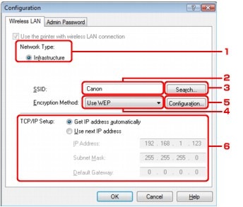

Klik op Start en selecteer Alle programma's (All programs) (of Programma's (Programs) ),
Canon IJ Network Utilities, Canon IJ Network Tool en Canon IJ Network Tool.
Klik daar op search en dan kan je draadloos punt selecteren zoals router.
Bij SSID geeft je Canon
Bij Encryption method kies je best WAP2 tenzij je een oude router hebt.
Persoonlijk zou je best de printer een vast IP adres opgeven.
Geeft daar best een vaste IP adres aan de printer.
Klik op Use next IP address:
Indien uw router 192.168.1.1 is dan geeft je de printer 192.168.1.60 als voorbeeld
Subnetmask: 255.255.255.0
Standaard gateaway: 192.168.1.1 (ip adres van de router)

2. Start Canon IJ Network Tool.
Canon IJ Network Tool starten
3. Selecteer de printer in Printers.
4. Selecteer Configuratie (Configuration) in het menu Instellingen (Settings).
5. Klik op de tab Draadloze LAN (Wireless LAN).
Klik op OK nadat u de configuratie hebt gewijzigd. Er wordt een dialoogvenster weergegeven waarin
u de instellingen moet bevestigen voordat u deze naar de printer verstuurt. Als u op Ja (Yes) klikt,
worden de instellingen naar de printer verzonden en wordt het dialoogvenster Verstuurde
instellingen (Transmitted Settings) weergegeven.
Volgt dan wat in bericht 4 staat.
