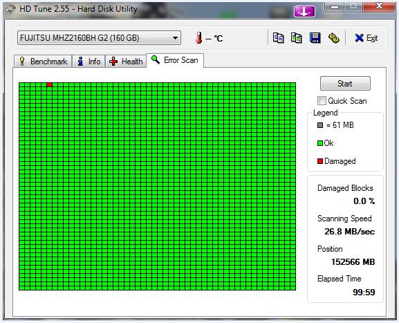

0% fouten gevonden met HD Tune.
Kan je het resultaat van HDTune (afbeelding) eens posten ?...
Een afbeelding kan je maken met het knipprogramma (klik er op) en die kan je dan in een volgend bericht hier op het forum plaatsen (klik er op).
Het is niet omdat HDTune meldt dat er 0.0% Damaged blocks zijn, dat de schijf ook volledig in orde is, zie onderstaande afbeelding.
