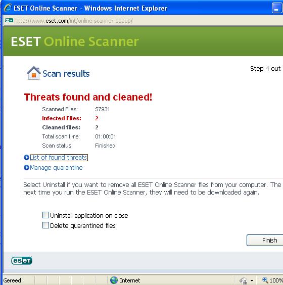

Ga naar de site van ESET Online Scanner.
Klik op de knop “Run ESET Online Scanner”
In een apart scherm krijg je de vraag om EsetSmartInstaller te downloaden
Klik op de link van esetsmartinstaller_enu.exe en dan start de download automatisch op.
Kies voor “Download” van dit bestand.
Klik op “uitvoeren” van dit bestand esetsmartinstaller_enu.exe
Zet een vinkje bij “YES, I accept the Terms of Use”
Klik op “Start”
Klik op "Advanced settings"
Zet een vinkje bij de volgende opties:
  • Remove found threats
  • Scan archives
  • Scan for potentially unwanted applications
  • Scan for potentially unsafe applications
  • Enable Anti-Stealth technology
Klik op “Start”
De computer wordt nu gescand. Dit kan best lang duren, heb dus geduld.
Je mag het venster sluiten wanneer de scan klaar is.
Post het geopende logje in het volgende bericht als bijlage. Dit logje vind je op de locatie C:\Program Files\Eset\EsetOnlineScanner\log.txt

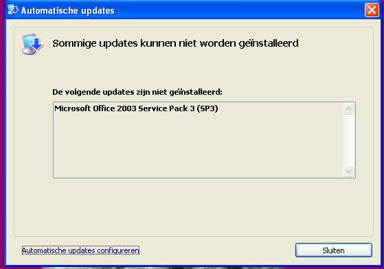

- update proberen uit te voeren van windows (een geel icoontje die op taakbalk stond), 1 update is gelukt de andere (service pack 3) kon niet worden geïnstalleerd

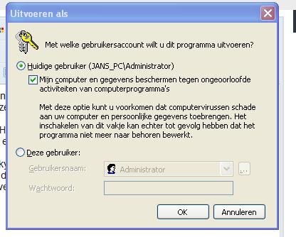

klein probleempje: als administrator moeten we een ww ingeven, maar bij mijn weten is er nooit een ww ingegeven geweest. Iedereen gebruikt hetzelfde account. In bijlage printscreen.

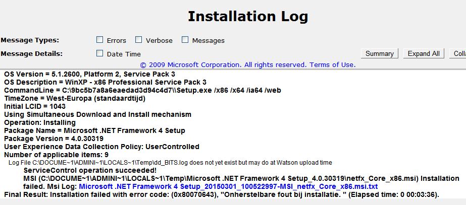

Ik probeerde een proefversie van kaspersky te installeren, maar dat lukt niet omwille van microsoft framework 4.0. Ik ben op zoek gegaan om dit te installeren, maar die installatie lukte niet. In bijlage stuur ik u een printscreen met meer info over het probleem dat zich voordoet. Kunt u mij verder helpen?

Ga naar Start -> Alle programma's -> Bureauaccessoires.
Klik met rechts op het icoon van de opdrachtprompt en kies voor uitvoeren als administrator om het opdrachtprompt te openen.
Windows xp is al een hele tijd geleden voor mij maar heb je met de rechtermuisknop erop geklikt en dan uitvoeren als administrator gekozen,
Die Update van service pack 3 gaat over Office 2003 (ook al een oudje).
De ondersteuning ervoor is beeïndigd, via Windows Update zal dat niet meer lukken.
Probeer eens of het manueel nog kan via deze link.
Wat Kaspersky betreft.... installeer eerst deze Windows installer (klik erop), kies ook de juiste taal.
Probeer dan via deze link Microsoft.NET Framework 4.0 te installeren.
