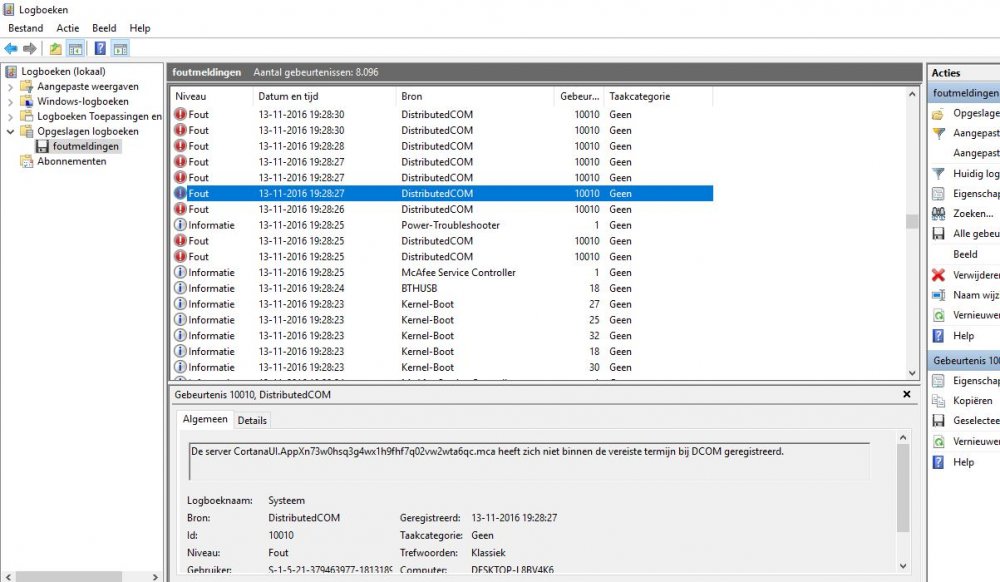

Ik zit nu zover dat ik het volgende heb gevonden => via DCOM gebeurteniseigenschappen zie ik telkens ik een app probeerde te openen de volgende foutmelding
De server ADA518B9-B7A3-4C36-B4ED-49EB3FA189FC heeft zich niet binnen de vereiste termijn bij DCOM geregistreerd.

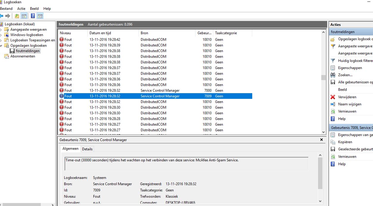

Je probleem heeft met deze foutmelding niets te maken - het is een foutmelding die ik ook geregeld krijg maar negeer omdat ik er geen hinder van ondervindt.:
De oorzaak moet dus elders gezocht worden.
Antwoord even op de vragen van Kweezie (plus eentje van mij: zijn er geen andere geregeld terugkomende rode uitroeptekens?)

Ik zie telkens dezelfde foutmelding. (zie printscreen) Het is tijdens het "internetten" van de ene op de andere seconde gebeurt. En nu, telkens ik een programma wil openen komt er een foutmelding bij. (Vandaar het grote aantallen foutmeldingen, wegens het gefrustreerd klikken op alle knopjes :-( )

Collega passer heeft wat opzoekwerk gedaan en kwam met dit resultaat.
De foutmeldingen komen door de traagheid van het toestel.
Quote
Dit probleem kan zich voordoen als een programma trager opstart en daardoor de registratie in DCOM niet kan voltooien. De meeste programma's zijn zo gemaakt dat deze dan later alsnog proberen zichzelf te registreren.
Bron
