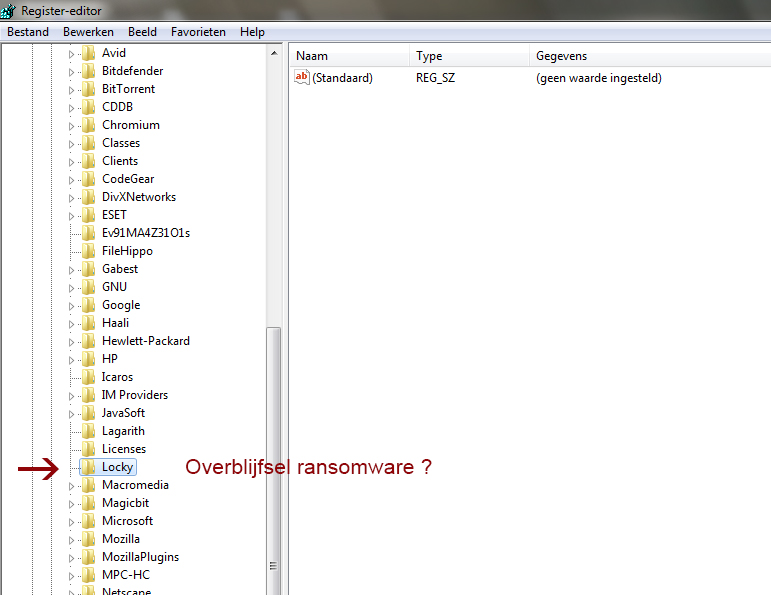

Nu laat ik elke keer als ik mijn pc afsluit CCleaner scannen
en de afgelopen driè dagen , achter elkaar, vindt ie een bestand met de naam 'Locky" .
Ik heb deze naam gegoogled en las dat het een aan ransomeware gelieerde file is!!
Na elke scan van CCleaner zie ik dat dat bestandje op een àndere plaats staat
en elke dag verwijder ik het weer,
maar ik heb de indruk dat ie steeds naar een àndere plek skipt ?? Kàn dat??
Ik zou graag Uw hulp willen om hiervan definitief àf te komen.
Bijgaand een foto van het Locky bestand in het register.

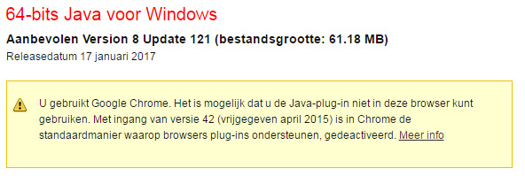

Ik zie en verouderde Java: Java 8 Update 91 <==== Verwijder die en installeer na een herstart de nieuwste: https://www.java.com/nl/download/

Ik heb Java vernieuwd naar de nieuwste versie.
Ik gebruik Google Chrome en op de site van Orakel Java wordt gezegd dat Chrome Java niet meer ondersteund.
Heeft 't dan nog uberhaupt zìn om Java te hebben? ( zie bijlage foto )
