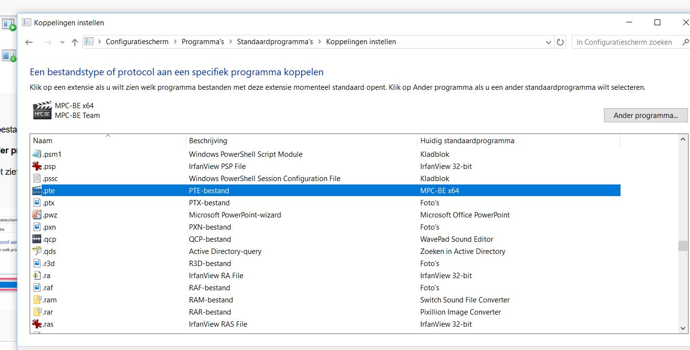

Ik installeerde reeds "recuva" en liet hem draaien, met het gevolg dat ik nu een pictogram van MPC BE
krijg in mijn map (foto's) waar hij moet staan.
Doch daar krijg ik niets uit.
Ik zou dit moeten kunnen openen met een extensie ".pte" van "Pictures To Exe"  (PTE) om mijn
project terug te kunnen openen en verder werken.
Ik bekeek een ander project van PTE en krijg in de map identiek dezelfde pictogram.
Vroeger kreeg ik een pictogram van PTE te zien, doch na de  laatste update van Windows 10 is terug
heel veel verandert.
Hoe kan ik nu verder.
Een kort seintje a.u.b.
Gegroet.
Rolle.

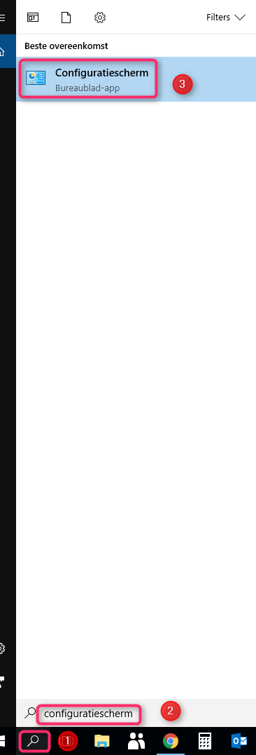

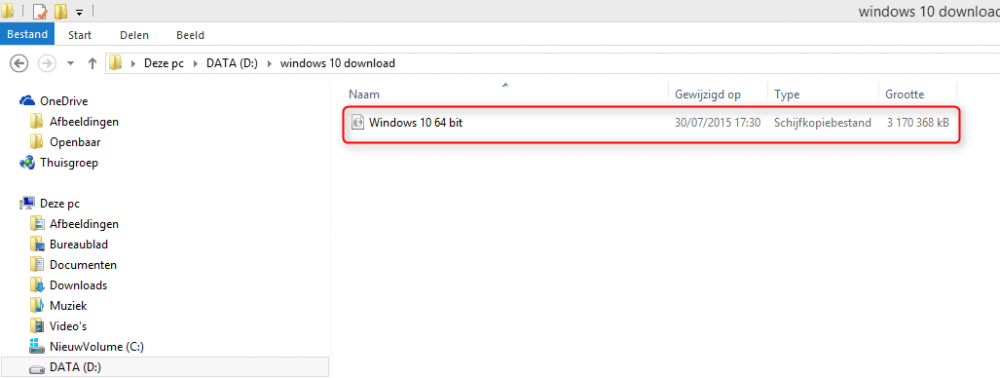

Klopt het dat het bestand wel aanwezig is maar niet met het correcte programma opent? Het bestandstype is dan aan het verkeerd programma gekoppeld.

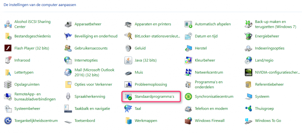

Klik op het zoeken icoon. Typ dan configuratiescherm in. en klik op configuratiescherm in het resultatenvenster.

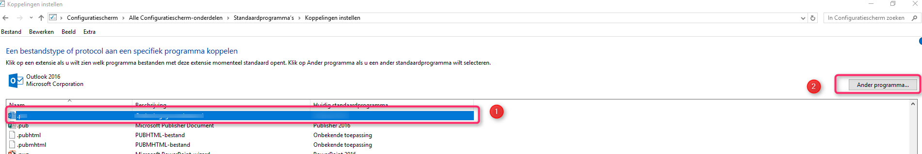

In het volgend scherm klik je op standaardprogramma's.
Dan klik je op Een bestandtype of protocol aan een programma koppelen.
Scrol naar het bestandstype PTE en selecteer het.
Klik dan op ander programma... en selecteer  het programma waarmee het geopend moet worden (pictures to exe).
indien je het niet ziet staan klik dan op Meer Apps.

Ik volgde uw schema, en bleef steken op "Zoeken naar meer apps".
En daarin vind ik mijn Pictures to Exe niet in terug.
Zie mijn stappen hieronder:
Volgende stap is drukken op "Ander programma" en kom ik hier:
Hierin kan mijn Pictures To Exe niet in terug vinden, daar zou ik PTE moeten kunnen aan toevoegen.
Ik vind slechts een melding van PTE in mijn Programm Files (X86) zoals hieronder, doch daar niets mee doen.
Hoe kan ik PTE invoegen in mijn Apps - het zou moeten kunnen gezien mijn PTE geinstalleerd saat
op mijn systeem.

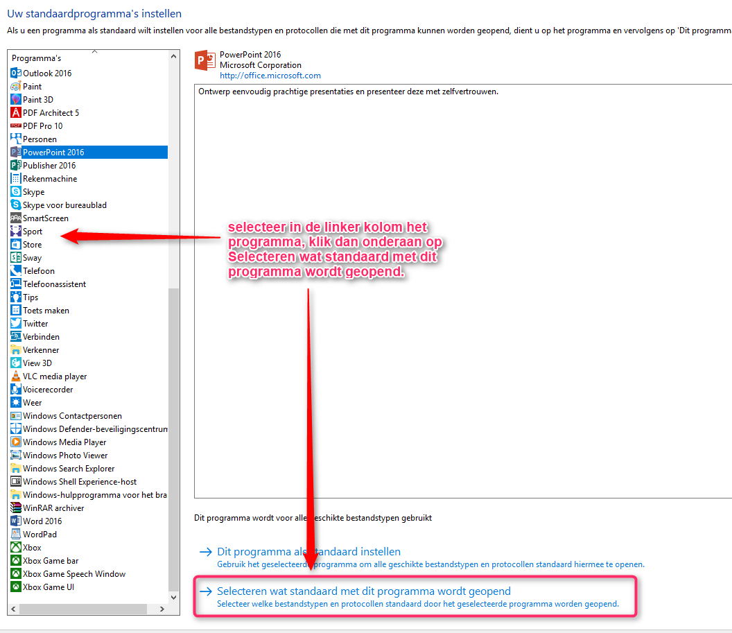

Ga naar configuratiescherm-> standaardprogramma's.
Klik dan op Uw standaardprogramma's instellen.
Selecteer in het volgend scherm het programma.

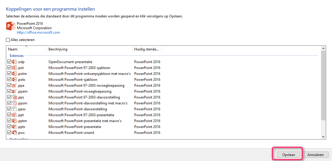

Klik dan op selecteren wat standaard met dit programma wordt geopend.
Selecteer de bestanden die je wil openen met het programma en klik op opslaan.
Beste Clarkie,
Slaaploze nachten geven toch nieuwe ideëen !!
Bedankt voor uw beeldige uitleg van vandaag, doch verleden nacht, dacht ik aan uw vorige
uiteenzetting.
En die bracht me op volgend idee:
Daar bleef ik blok.
Ik moest de juiste locatie vinden van mijn programma Pictures To Exe (PTE).
En die vond ik in mijn snelkoppeling op mijn bureaublad van PTE, en die ziet er zo uit:
"C:\Program Files (x86)\WnSoft PicturesToExe\8.0\Main\picturestoexe.exe"
Dus deze geplaatst op "Ander programma kiezen" - en klaar was Kees !!
En nu krijg ik het juiste pictogram hieronder waarmee ik mijn project kan opslaan en terug
openen.
Beste Clarkie, alvast van harte bedankt om mij op de juiste piste te zetten met een goede oplossing !!
Gegroet.
Rolle.
