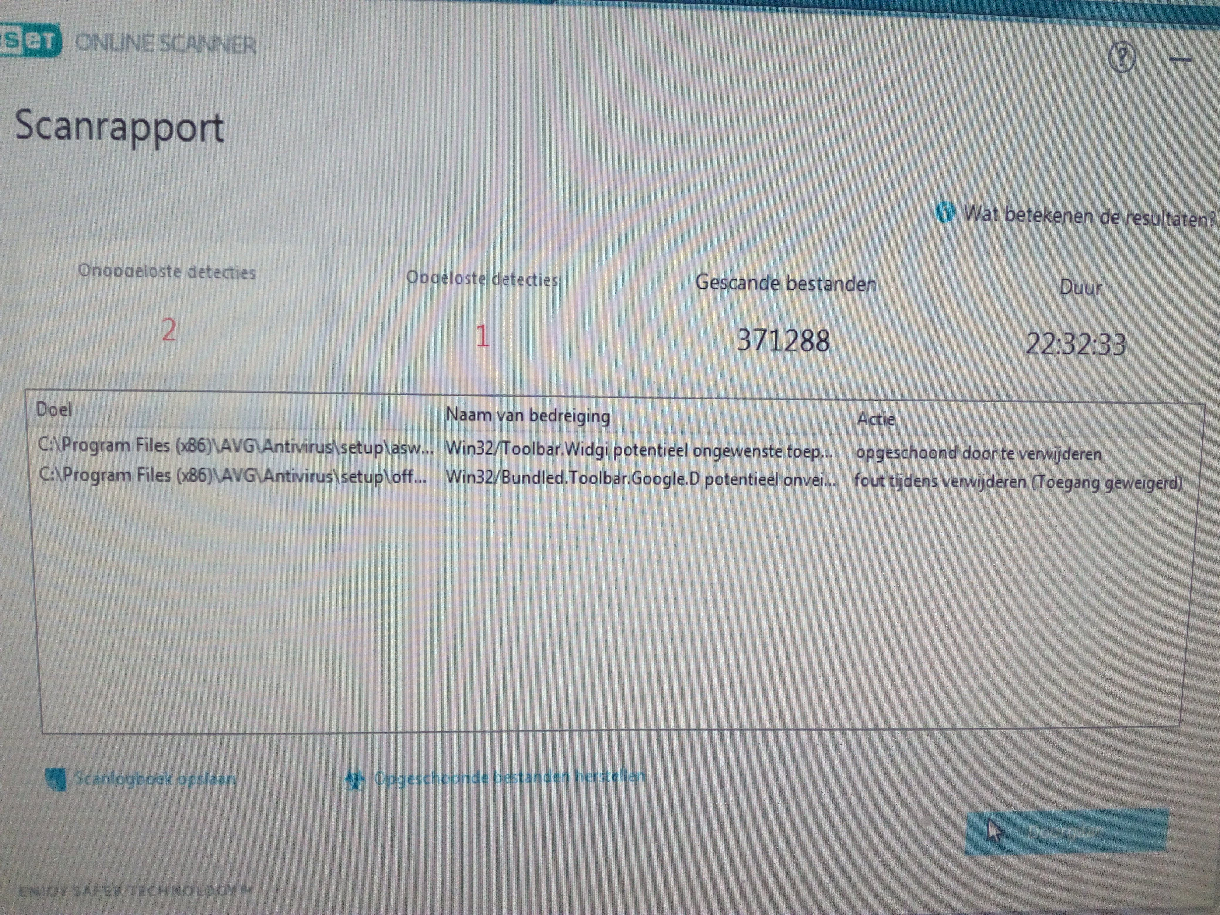

De scan is voltooid. Er was 1 opgeloste detectie en er waren 2 onopgeloste detecties. Bij de opgeloste detectie zie ik staan $recycle.bin. Dat is de naam van de map die ineens op mijn externe harde schijf stond.
Wat gebeurd er met de onopgeloste detecties? Ik heb mijn computer opnieuw opgestart, zijn deze dan opgeschoond nu?
Ik voeg foto´s toe van de uitkomsten.

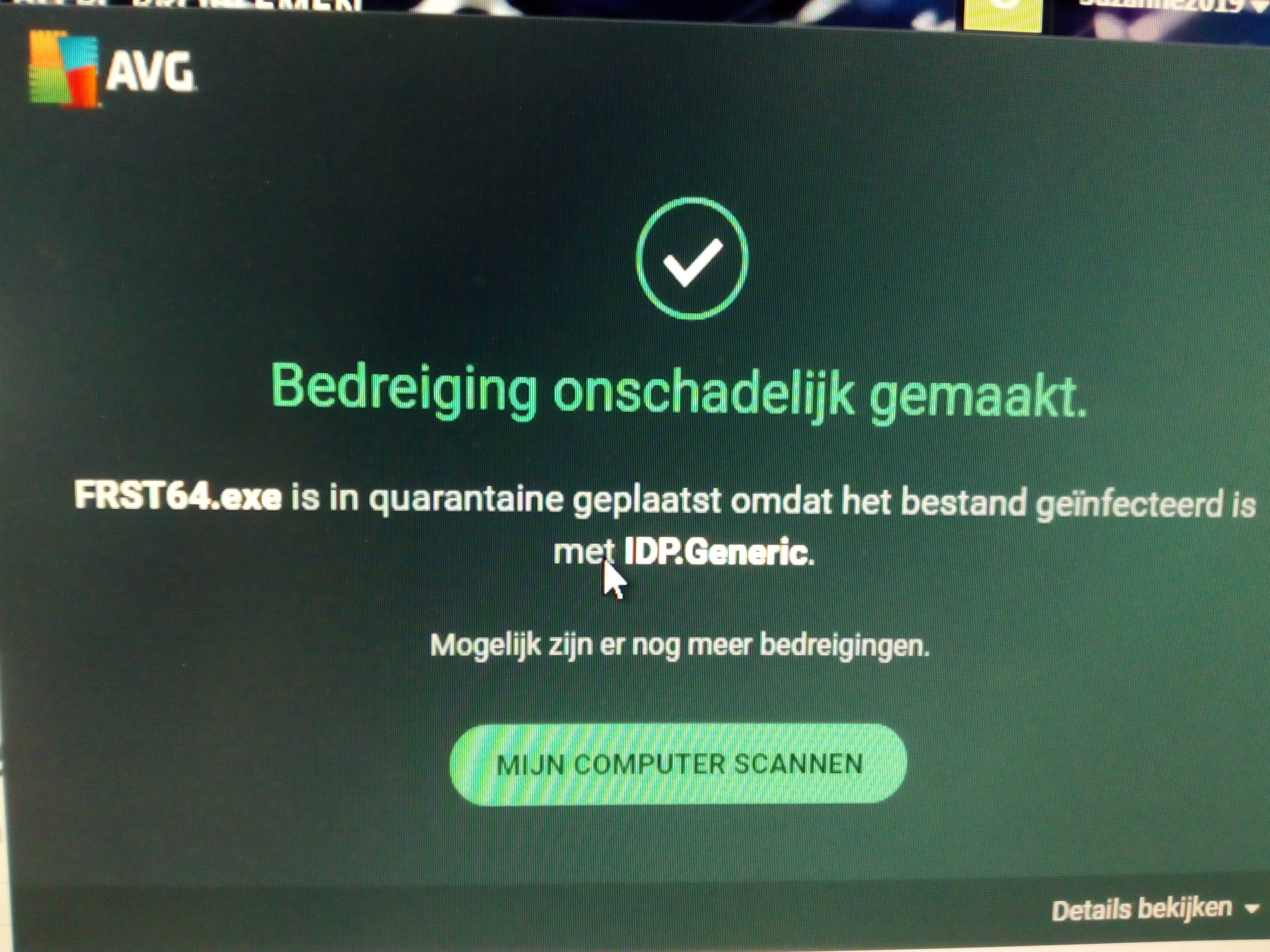

Ik heb AVG Web TuneUp en MSN toolbar verwijderd. Vervolgens heb ik op de Fix knop geklikt. Terwijl het programma aan het fixen was werd de Farbar Recovery Tool ineens afgesloten en kreeg ik de melding van mijn AVG virusscanner dat FRST.64.exe in quarantaine is geplaatst omdat het bestand geinfecteerd is met IDP.Generic (zie bijgevoegde foto).
Toen ik klikte op details bekijken kwamen er 5 bedreigingen tevoorschijn en bij locatie staat de F schijf aangegeven en zie ik de namen van de mappen die ik kwijt ben. Wat moet ik nu doen?
