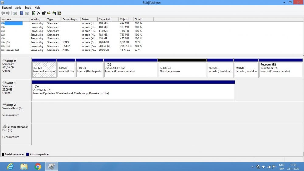

Mijn c schijf is te klein. Ik wou met EaseUS mijn D schijf die voldoende GB heeft verkleinen en c groter maken . Dit lukt me niet. Iemand een tip?
Feiten:
je hebt twee verschillende schijven in je systeem: een kleine (ong 30 Gig) waar je Windows op staat en een grote (1000 Gig) waar o.a. je eigen dingen op staan.
   Je kan echter van een schijf géén ruimte toevoegen aan een andere schijf, dus die kleine C-schijf kan je niet vergroten.
Je zit dus met een probleem dat je een te kleine schijf hebt. BTW: spreken we hier over een dekstop ? (of laptop?)
Die 30 Gig is tegenwoordig dus echt wel klein om een systeem op te zetten (trouwens: je herstelpartities staan ook niet op de C - wat eigenlijk wel 'normaal' is - maar ook op die D.
De oplossing zou zijn van een volledig nieuwe installatie te doen op die D en dan heb je voortaan plaats genoeg - die kan je dan nog eventueel in partities gaan opdelen.
Alleen: mogelijk is je 30Gig-schijf een SSD en je 1 TB-schijf is wellicht een HDD - àls dat zou kloppen ga je wel belangrijk in snelheid verliezen door je systeem op je D te gaan zetten.
Een alternatief: je koopt je een grotere SSD aan (Je hebt tegenwoordig 500 Gig SSD's voor een 60€ - en die zijn ruim genoeg voor je systeem (Windows + progs).
(en dan zit je weer een tijd goed: je hebt een ruime C-schijf en je hele D kan je terug gaan gebruiken, want die herstelpartities komen dan eigenlijk vrij)
Je hebt dus dingen om eens over na te gaan denken... :)
ps: op je D staat nog wel een 173 Gig die voorlopig onbruikbaar is (niet toegewezen) - die ruimte kan je echter (achteraf) makkelijk aan je huidige D-partitie voegen: image.png.edb86d7aa06006d10817d7629a891328.png
Ik ken je computerkennis ook niet, dus mogelijk praat ik Latijn als ik over ssd's en hdd's praat of over partities en schijven ?
(dus: heb je vragen: stel ze dan maar)
